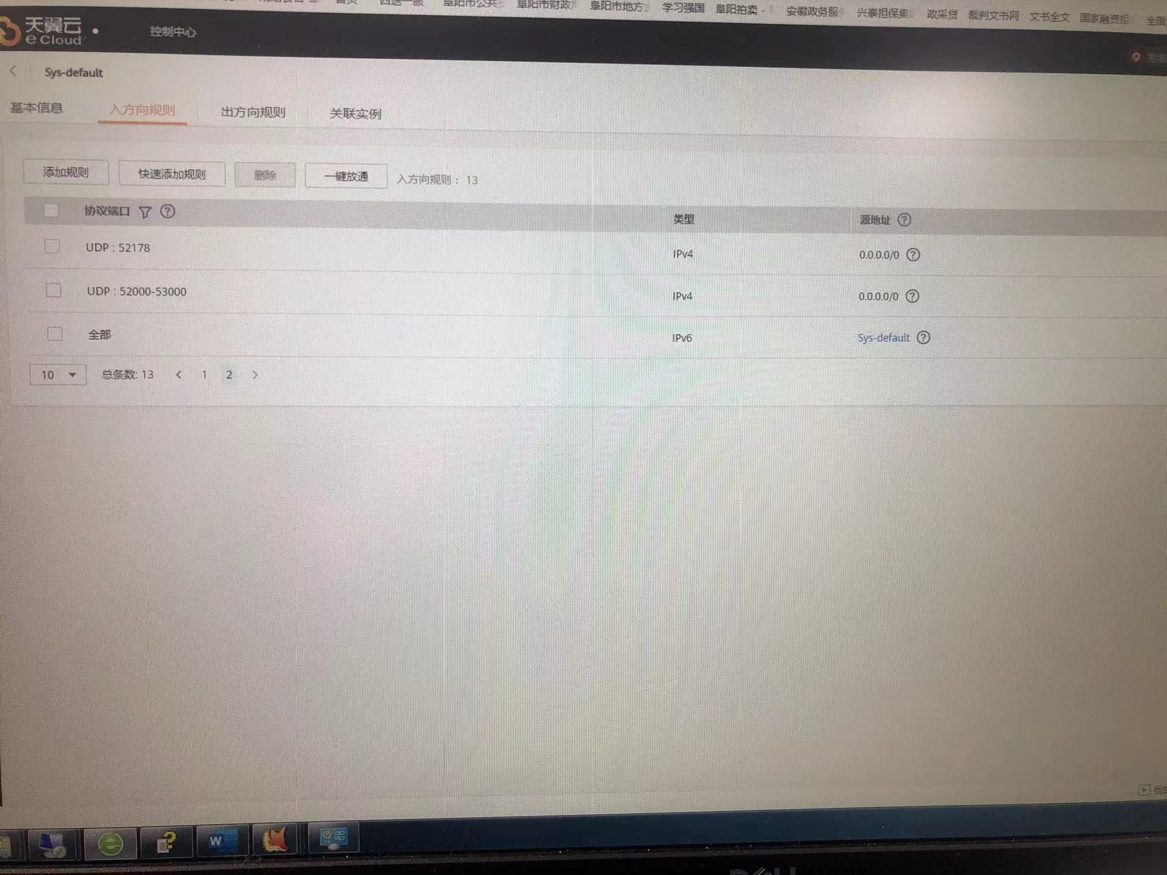

  发帖心情 Post By:2022/2/8 11:28:00 [只看该作者]
看看安全组上一页的设置,端口有没有冲突,不同程序端口范围也不能使用一样的

  发帖心情 Post By:2022/2/8 11:37:00 [只看该作者]
弄好了 可以用了。打天翼的客服电话 好像端口只能他那边开 这边开了也没用。 谢谢了蓝老师
