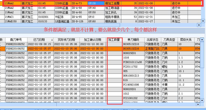

老师,以下代码写在表事件里的(表事件代码1),根据条件在工序跟踪表中引用如图2,条件都满足,但是加工数量不统计如图1,有些统计了确老是少几个?表事件代码2里的代码也不起作用,请帮忙看看

  发帖心情 Post By:2022/2/13 21:22:00 [只看该作者]
这些条件列不能有空值,sql添加条件后是不会计算条件是空值的列的。

  发帖心情 Post By:2022/2/13 21:30:00 [只看该作者]
如果是指(表事件代码1),如果没有空值,那么就是哟数据没有保存,SQLCompute只能统计已保存的数据
如果是指(表事件代码2)肯定100%有空值。

您的问题就是该保存的没保存就在后台查找数据,此时您看到的符合的条件值在后台并不一定符合!
