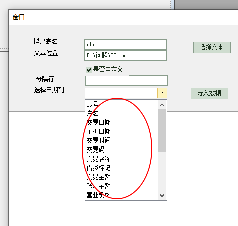

对于文本数据中 在导入文本数据时 没有明显|类似间隔符号 只有空格符号 该怎么写这个符号呢?  发帖心情 Post By:2022/3/1 14:18:00 [只看该作者]

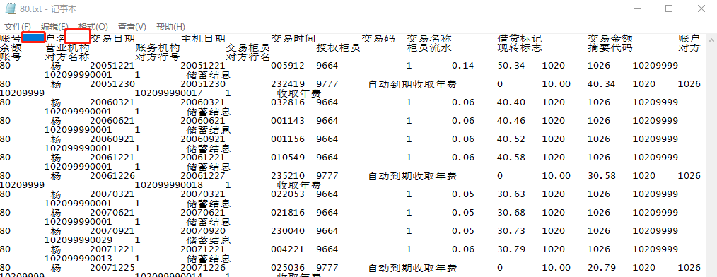

 对于文本数据中  没有明显|类似间隔符号  只有空格符号 该怎么写这个符号呢?
 当前代码如下:
Dim  dlg As  new  OpenFileDialog
dlg.Filter =  "文本文件|*.txt"
Dim t2 As WinForm.TextBox = e.Form.Controls("TextBox2")
Dim cm4 As WinForm.ComboBox = e.Form.Controls("ComboBox4")
    Dim Multi As String
If  dlg.ShowDialog =  DialogResult.OK Then
    Dim  strs As  String =  FileSys.ReadAllText(dlg.FileName, Encoding.Default)
    t2.text=dlg.FileName
    Dim Values11() As String =  strs.Replace(vbcr,"").split(vblf)
    For  i1 As  Integer =  0 To  0
        Dim  rs As  String =  Values11(0)
        For  i As  Integer =  0 To  0
            Dim  cs() As  String =  rs.Split(vbtab)
            output.Show(cs(0))
            Multi = cs(0)
    cm4.ComboList=Multi
Dim Values() As String
Values = Multi.split(" ")
For Index1 As Integer = 0 To Values.Length - 1
    MessageBox.Show(Values(Index1))
图片点击可在新窗口打开查看点击浏览该文件:80.txt
输出得到的只有一个值
账号
户名 …… 后面的数据没有显示出来
麻烦老师帮帮看看  谢谢!
等级:超级版主 帖子:113749 积分:579306 威望:0 精华:9 注册:2015/6/24 9:21:00
  发帖心情 Post By:2022/3/1 14:24:00 [只看该作者]
Values = Multi.split(vbtab)
cnsjroom
等级:七尾狐 帖子:1571 积分:11238 威望:0 精华:0 注册:2021/1/17 17:06:00
回复:(有点蓝)Values = Multi.split(vbtab)  发帖心情 Post By:2022/3/1 14:30:00 [只看该作者]
老师  写成vbtab 结果还是只输出了 账号一个字符  文本文件在一楼   麻烦老师看看  谢谢!
  发帖心情 Post By:2022/3/1 14:40:00 [只看该作者]
    cm4.ComboList=string.join("|",cs)

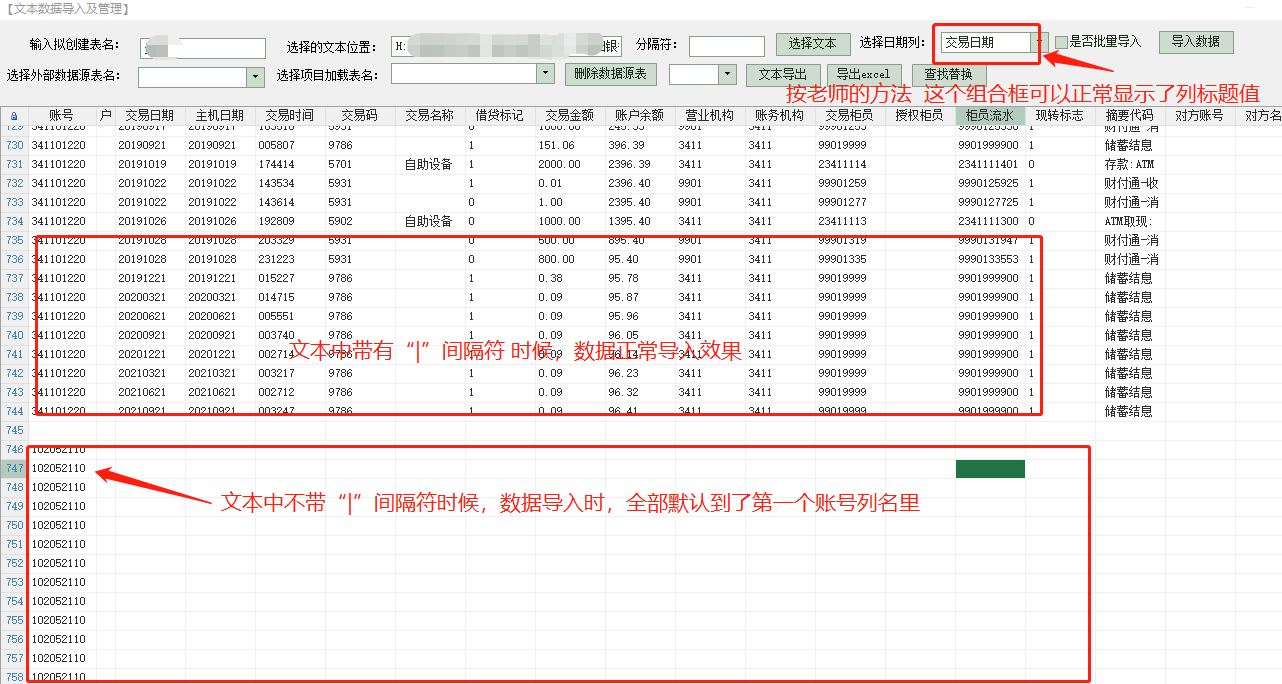

回复:(有点蓝)If  dlg.ShowDialog =  Di...  发帖心情 Post By:2022/3/1 15:49:00 [只看该作者]
按照老师的指导  解决了cm4 组合框的列值显示

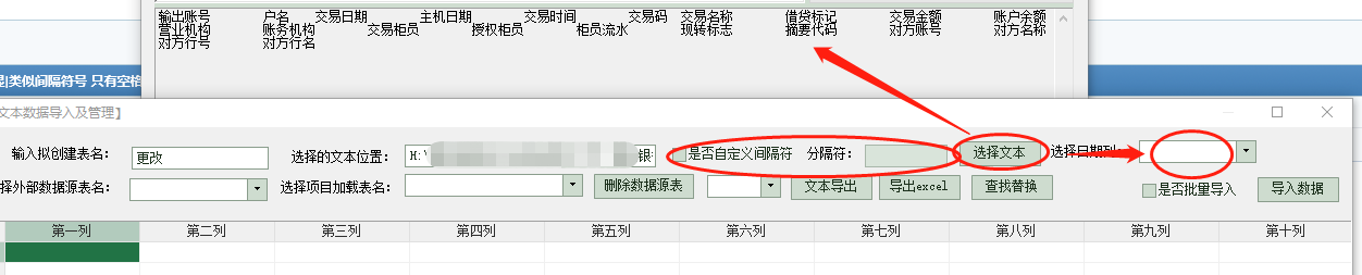

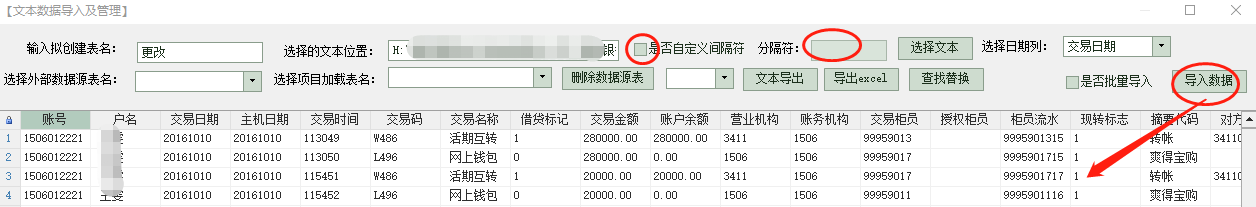

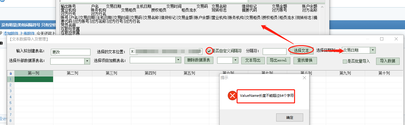

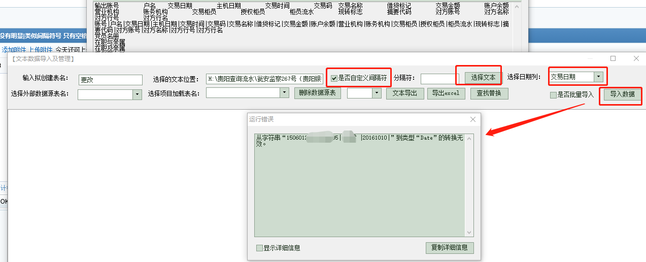

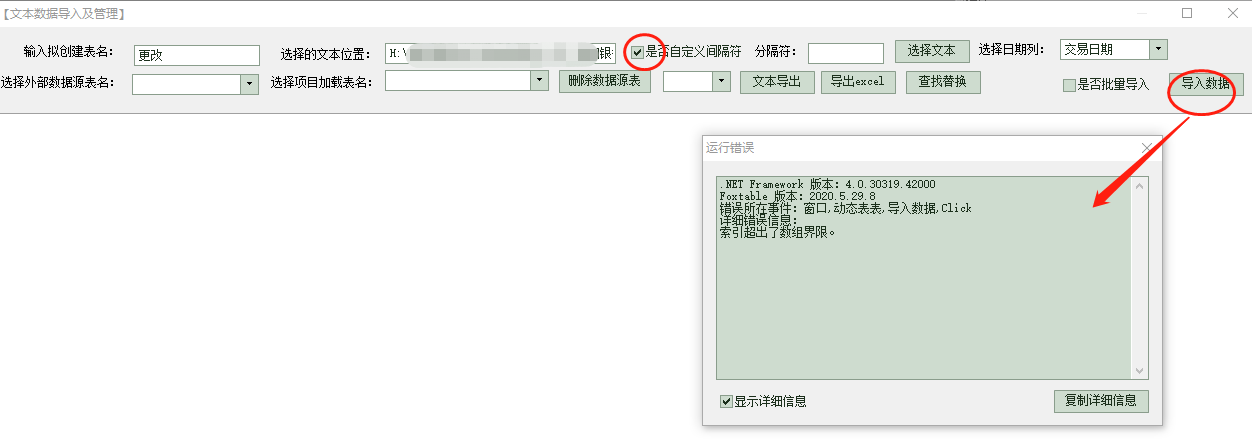

因为文本不是固定的间隔符,新增了t3这个控件来自定义输入间隔符,下述红色代码怎么能够实现  输入的间隔符号不同  都能够正确的导入文本数据呢?
当前代码运行效果:
 当前代码:
  发帖心情 Post By:2022/3/1 15:53:00 [只看该作者]
vbtab没有办法作为一个字符放到文本框里的,建议作成勾选,如果勾选就使用vbtab,否则使用文本框内容作为分隔符
cnsjroom
回复:(有点蓝)vbtab没有办法作为一个字符放到文本框...  发帖心情 Post By:2022/3/1 17:26:00 [只看该作者]
按老师提示  问题还是依旧……麻烦老师指导下  另外代码有些庸大了 有没有办法精简呢

Dim jg As WinForm.CheckBox = e.Form.Controls("是否使用tab作为间隔符")
Dim bsbs As String
if jg.checked then
bsbs = vbtab
elseif e.Form.Controls("TextBox3").text > "" 如果指定了分隔符
bsbs = e.Form.Controls("TextBox3").text
else
bsbs = "|"  如果既不勾选,也不指定了分隔符,默认使用“|”
end if
这里开始正常导入,所有使用Split分隔行数据的地方直接Split(bsbs)即可

老师  参照你的提示   修改后 运行效果如下: 附上例子  麻烦老师指导下
以下内容是专门发给有点蓝浏览
[UserName=有点蓝]
当值勾选自定义间隔符后,导入数据  运行出错!
默认导入  运行效果如图:
选择文件按钮代码:【运行也得不到对应的cm4正确值了】

运行效果如下:
[此贴子已经被作者于2022/3/1 18:51:10编辑过]
  发帖心情 Post By:2022/3/1 20:31:00 [只看该作者]
我测试没有问题,下拉列表正常
