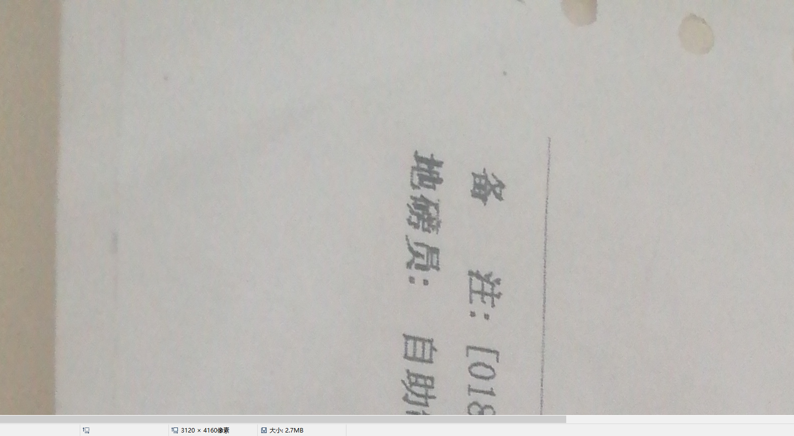

手机拍照后图片在2M多,
提交百度云时 反馈
 "log_id": 1511940855271866850,
  "error_msg": "image size error",
  "error_code": 216202
 我看了下照片,感觉就是很大,像素还是很大
如图

  发帖心情 Post By:2022/4/7 13:58:00 [只看该作者]
没有压缩到吧!帮助都没有仔细看呀
要实现图片的压缩上传,单单设置ScaleWidth或ScaleHeight是不够的,我们还需要将Uploader的Incremental属性设置为True,所以和上一节一样,我们只能用submitAjaxForm函数提交表单,不过代码依旧很简单。
                With .AddUploader("up1","交货单照片",False) 'True表示允许上传多个文件
                    .Accept = "image/*"
                    .Capture = "camera" '只能拍照上传
.Incremental = True
                   .ScaleWidth = 300 '自动压缩图片宽度为400个像素,高度等比例压缩
' .Rotate = 3 '顺时钟旋转90°
                End With
