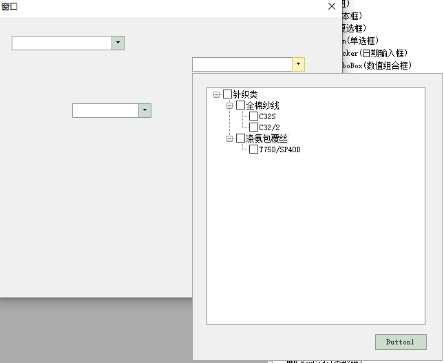

关于TreeView选取值的问题  发帖心情 Post By:2022/4/16 1:06:00 [只看该作者]
学习了TreeView的选取代码
For Each nd As WinForm.TreeNode In e.node.AllNodes  '同步子节点选中状态
    If nd.FullPath.StartsWith(e.node.FullPath) Then
        nd.Checked = e.node.Checked
If e.node.Checked = False Then '如果本次操作为清除节点选中状态
    Dim pd As WinForm.TreeNode = e.node.ParentNode '获取父节点
    Do While pd IsNot Nothing
        pd.Checked = False '清除父节点选中状态
        pd  = pd.ParentNode '继续获取上一层级的父节点
    Loop
但是发现问题
1,先取字节点后,不能同步上一级节点,请问怎么改代码?
2,选取上一级节点后,在DropDownBox的框里除了有子节点的值还有上一级节点的值,我只需要子节点的数据,请问如何取值?
3,取值我的想法是按我选取的顺序在DropDownBox的框里排序,有什么办法?

  发帖心情 Post By:2022/4/16 9:13:00 [只看该作者]
1、
    Loop
改为
        pd.Checked = e.node.Checked
    Loop
2、如果是指获取最底层的节点
方法2、判断是否有子节点:http://www.foxtable.com/webhelp/topics/0887.htm
if e.node.nodex.count = 0 then
msgbox(“最底层节点”)
endif
3、要做递归,先遍历所有的第一层节点,判断有子节点的,递归遍历子节点的节点

  发帖心情 Post By:2022/4/16 11:00:00 [只看该作者]
图片点击可在新窗口打开查看点击浏览该文件:面料系统.foxdb
    Loop
上面这个代码好像不行,如果同一层级上有两个子节点,应该是全部选取才能让上级节点勾上
msgbox(“最底层节点”)
endif
这个代码也不能用
  发帖心情 Post By:2022/4/16 11:24:00 [只看该作者]
1、遍历判断上级节点的所有子节点,如果全部勾选就勾选
dim b as boolean
for each n as winform.treenode in pd.nodes
if n.Checked=false then
b = true
exit for
end if
next
        pd.Checked =  not b
    Loop

if e.node.nodes.count = 0 then
hongye
这个意思不懂,有没有类似的实例?

  发帖心情 Post By:2022/4/16 19:51:00 [只看该作者]
学习了一天没搞懂,太深奥了,求帮助
  发帖心情 Post By:2022/4/17 20:08:00 [只看该作者]
哪个控件哪个窗口的功能,怎么测试?
hongye
等级:二尾狐 帖子:509 积分:3413 威望:0 精华:0 注册:2011/3/15 12:49:00
  发帖心情 Post By:2022/4/17 21:38:00 [只看该作者]
窗口1的DropBox1打开
  发帖心情 Post By:2022/4/17 21:55:00 [只看该作者]
然后呢?举例说明一下,要做什么,需要返回什么结果?
