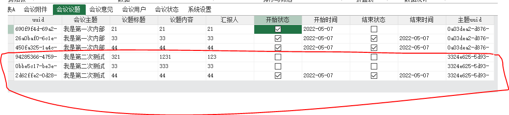

cnsjroom
等级:七尾狐 帖子:1571 积分:11238 威望:0 精华:0 注册:2021/1/17 17:06:00
回复:(有点蓝)请用示例数据举例,截图说明  发帖心情 Post By:2022/5/7 14:34:00 [只看该作者]
会议状态  中的uuid   是会议议题中的主题uuid
会议状态中的uuid   对应会议议题主题uuid  中有三条数据
在点开始议题按钮与结束议题按钮后  只有一条数据的开始与结束状态为ture  其它的都是false
结果直接就去更新了会议状态表中的会议状态为true
想实现 议题中主题uuid一样的 数据行里  所有的开始 与结束都等于true的时候  采取更新会议状态中的会议状态为true
只要开始与结束状态中   有一个是false 都不能让会议状态表中的会议状态为true
