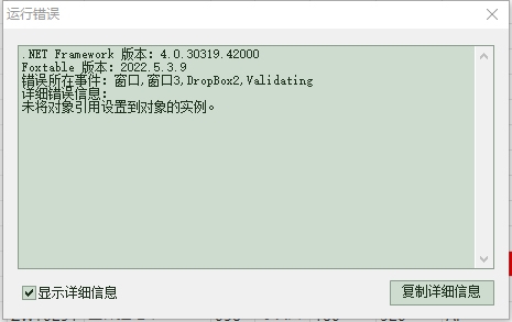

DropDownBox怎么回事?  发帖心情 Post By:2022/5/12 1:15:00 [只看该作者]
Dim drp As WinForm.DropDownBox = e.sender
If drp.DroppedDown Then '如果下拉窗口已经打开
    drp.CloseDropdown(False) '关闭下拉窗口
  发帖心情 Post By:2022/5/12 9:20:00 [只看该作者]
下拉窗口是不是被关闭掉了?不要使用e.form.close方法关闭下拉窗口

  发帖心情 Post By:2022/5/12 10:17:00 [只看该作者]
Validating里只有上面的代码
  发帖心情 Post By:2022/5/12 10:28:00 [只看该作者]
我测试没有问题,请做个例子发上来测试

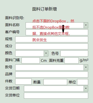

  发帖心情 Post By:2022/5/12 11:15:00 [只看该作者]
图片点击可在新窗口打开查看点击浏览该文件:面料系统.rar
  发帖心情 Post By:2022/5/12 11:55:00 [只看该作者]
去掉DropDownBox控件enter事件代码,直接在出设计器设置绑定下拉窗口

  发帖心情 Post By:2022/5/12 12:22:00 [只看该作者]
二、使用下拉窗口
2、新增一个窗口,插入一个下拉组合框(DropDowmBox)控件,将其“下拉窗口”属性设置为“窗口1”:
