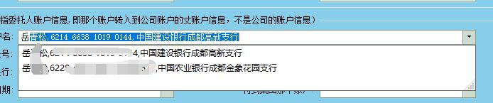

各位老师:
因为在输入时想参考更多细节,所以想在下来数据时也能显示相关多列数据,以供参考使用。
If e.IsFocusCell AndAlso e.Col.Name = "指标" Then
    e.Col.Combolist = DataTables("检验指标列表").GetComboListString("指标", "[分类] = '" & e.Row("分类") & "'")
如何实现?
  发帖心情 Post By:2022/5/12 22:36:00 [只看该作者]
不能的。
z769036165
等级:三尾狐 帖子:767 积分:5496 威望:0 精华:0 注册:2012/10/5 21:53:00
  发帖心情 Post By:2022/5/12 22:54:00 [只看该作者]
自己另外做个窗口显示--自定义录入窗口

我曾经想考虑用动态下拉窗口来实现这个问题,但是因为不会建立筛选设置而放弃了(分类=[分类]),老师们有办法吗?
cd_tdh
等级:狐精 帖子:3239 积分:21521 威望:0 精华:0 注册:2016/3/28 16:57:00
  发帖心情 Post By:2022/5/13 8:36:00 [只看该作者]
可以

  发帖心情 Post By:2022/5/13 9:03:00 [只看该作者]
以下是引用njzwm在2022/5/12 23:47:00的发言:
谢谢解答!
参考:http://www.foxtable.com/webhelp/topics/2465.htm

看帮助里的“自定义录入界面“

我的筛选条件是已本表的分类列为标准,下来窗口中显示分类相同的指标等字段值,但是试了几次都是错误,原因道理也没搞清楚,能否给个例句看看,谢谢!
  发帖心情 Post By:2022/5/13 13:45:00 [只看该作者]
帮助就是现成的实例,看不懂就上传自己的实例

我的要求是:
在检验结果表里已输入分类列数据(比如“A”)后,在点击指标列时出现一个下拉窗口,列出与分类"A"有关的所有“指标和单位”列数据,以供输入者参考选择指标用。
图片点击可在新窗口打开查看点击浏览该文件:测试1.zip
