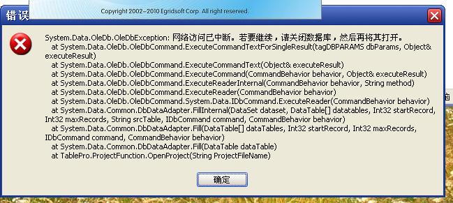

顶起来,老爹对专业报表的页面设置能否动员大家测试一下?特别是页边距,自定义纸张这部分.....
另外,更新后原文件打不开..此文件只是单纯引用外部SQL数据.没有任何设置.....
提示如下....安全启动提示相同.
如果新建一个文件重新引用相同的数据,则正常....
[此贴子已经被作者于2009-2-10 6:38:56编辑过]

以下是引用菜鸟foxtable在2009-2-10 6:21:00的发言:
提示如下....安全启动提示相同.
这个问题很莫名其妙,按道理不应该,至少重新打开文件后应该正常,请仔细检查代码。
例如你上次发邮件,在BeforeLoadOuterTable中设置SelectString参数,会导致无法建立关联,其实原因是你在事件中只有一行代码:
e.SelectString = "。。。。。。"
这样任何外部表的Select语句都成了一样的了,自然就出错。
通常应该这样:
If e.DataTableName Then
