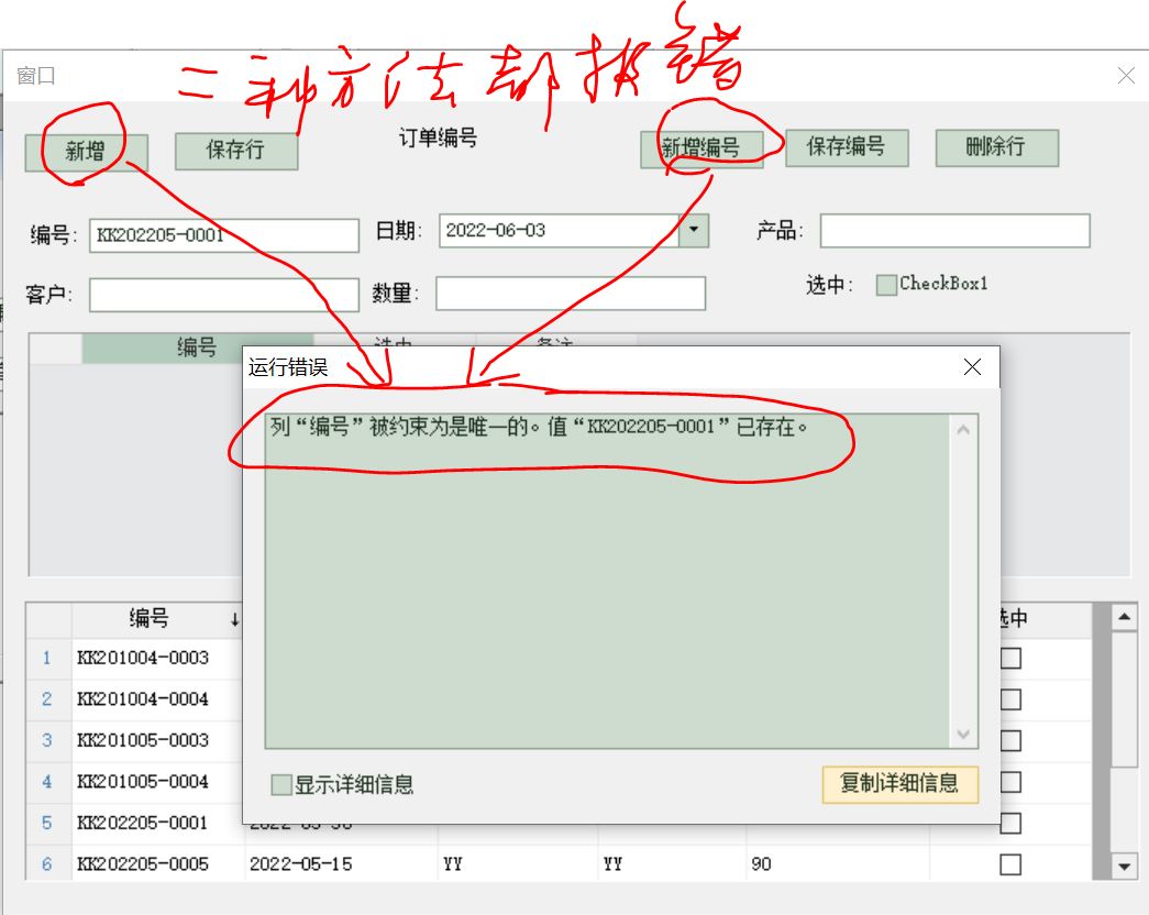

1,订单编号,用二种方法,新增,都报错,已存在,新增不了,如图一

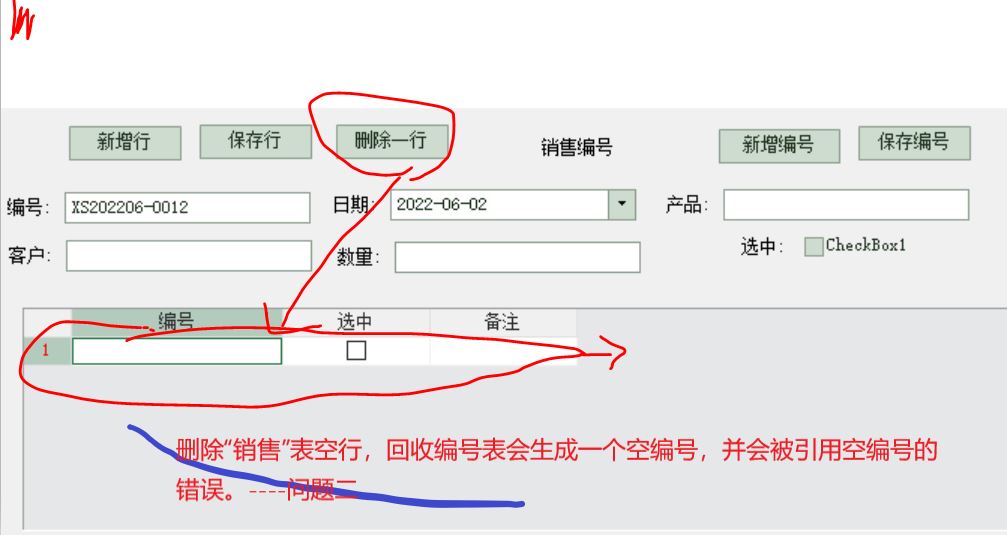

2,删除,订单表或销售表的空行,回收编号表会产生空编号

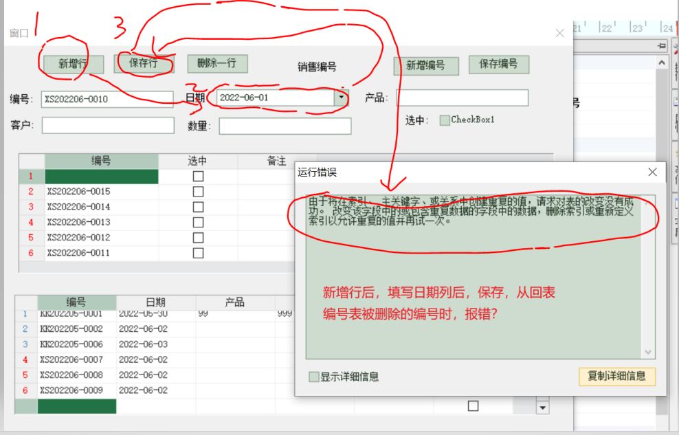

3.销售编号,新增行,填写日期后,按保存生成编号时,在回收编号找已存编号时,报错如图

我只是提供了,使用废号的一个大概处理逻辑。要根据实际情况改到自己的项目里
问题1、出现问题的原因应该是没有及时删除回收表里已经使用的编号,或者回收表里有重复的编号,导致重复使用了。可以再加一个判断,查询一下业务表是否已经使用了这个编号,如果是就删除回收表的这个编号,然后重新查询取一个
问题2、删除行的时候,判断一下编号是否有值,没有的就不需要添加到回收表。如果有编号,也建议也查询回收表判断一下回收表是否已经存在这个删除的编号,如果有就不要重复添加了,避免出现问题1 的情况
问题3、我测试没有问题。应该是使用了重复的编号导致的
