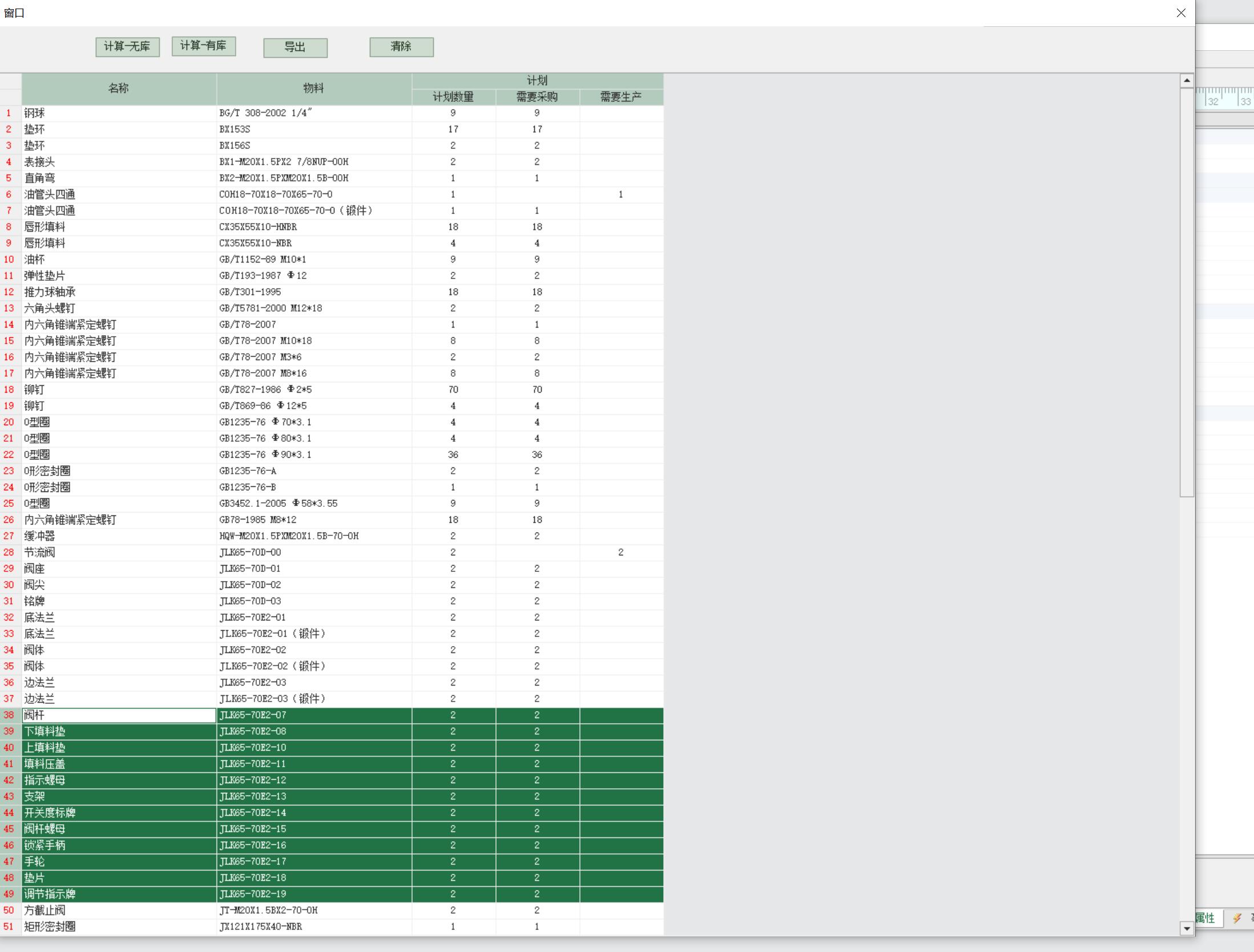

老师,我这不考虑库存计算需求数量很准确。一把库存写进去就出现大片需求为0
请问这是什么情况
图片点击可在新窗口打开查看点击浏览该文件:折叠模式.foxdb

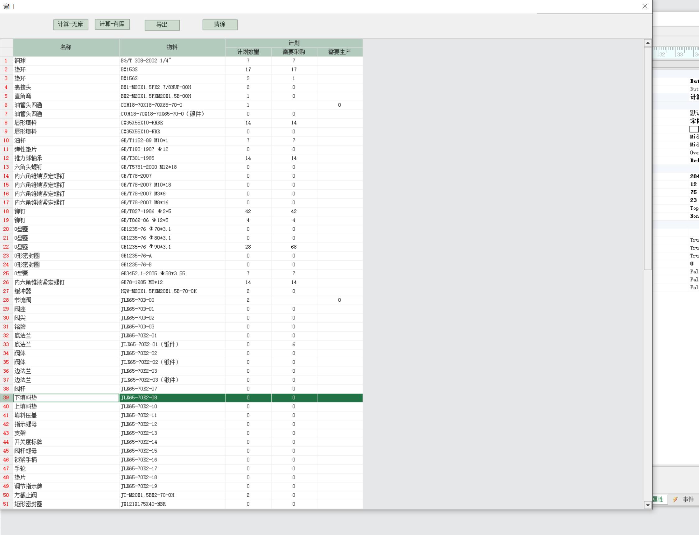

这个没有错啊,以统计结果的第一行BG/T 308-2002 1/4为例:
1、不考虑库存,需求数量和采购数量都是9,没问题。
2、考虑库存的时候,BG/T 308-2002 1/4是用于组装中间件PFFW65-70IE2-00的,而中间件PFFW65-70IE2-00有三个库存,最低库存是1,所以PFFW65-70IE2-00的需求数量和采购数量都是7,每组装一个PFFW65-70IE2-00,需要一个BG/T 308-2002 1/4,所以考虑库存后,BG/T 308-2002 1/4的需求数量和采购数量都是7.
同样以C0H18-70X18-70X65-70-0为例,原本需求数量是1,但是库存有50,最低库存是20,其需求数量不就是0吗?
其他类推。

  发帖心情 Post By:2022/6/17 15:23:00 [只看该作者]
用一个全零的行做例子,以JLK65-70E2-07为例:
1、不考虑库存的时候,JLK65-70E2-07的需求数量和采购数量都是2,没有问题
2、考虑库存的时候, JLK65-70E2-07是JLK65-70D-00的零件,而JLK65-70D-00已经有10个库存,最低库存是5,所以JLK65-70D-00的需求数量是2,来自库存是2,需要生产的数量是0,由于JLK65-70D-00不需要生成列,所以其组成件JLK65-70E2-07的需求数量和采购数量自然都是2.

回复:(狐狸爸爸)这个没有错啊,以统计结果的第一行...  发帖心情 Post By:2022/6/17 15:29:00 [只看该作者]
数据放错了。没有注意

  发帖心情 Post By:2022/6/17 15:32:00 [只看该作者]
全部为0的,当然不需要管了。
例如你要生产10个成品A,每个成品A需要一个中间件B,每个中间件B需要2个零件C.
如果你库存有10个B,那么C的需求数量和采购数量可不就是0吗?
