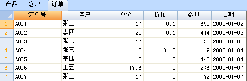

我有一个SQL的未加载的后台数据表,叫订单,如下图
按此在新窗口浏览图片

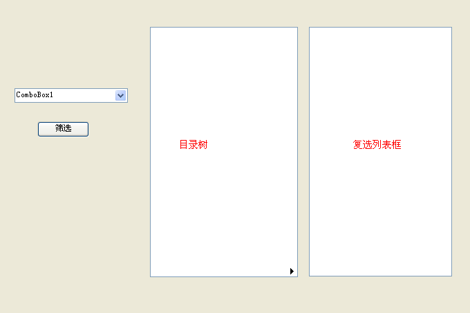

然后我在窗口中设计了一个组合框,一个目录树,和一个复选列表框,
按此在新窗口浏览图片
然后在“筛选”按钮中设计了如下代码
Dim cmb2 As WinForm.CheckedListBox = e.Form.Controls("CheckedListBox1")
Dim trv As WinForm.TreeView = e.Form.Controls("TreeView1")
Dim cmd As New SQLCommand
Dim dt As DataTable
cmd.ConnectionNam e = "数据库"
cmd.CommandText = "SELECT 订单号,客户,单价,数量 From {订单} where [客户] = '" & e.Form.Controls("客户").value & "'"
dt = cmd.ExecuteReader()
trv.CreateTree(dt, "订单号")
cmb2.ComboList= dt.GetComboListString("订单号")
这样我就可以在目录树和复选列表框中得到某个客户的订单列表了,
但这个列表只有“订单号”这一列,很不友好,如果要实现 “订单号|单价|数量” 这样的格式,该如何修改代码?

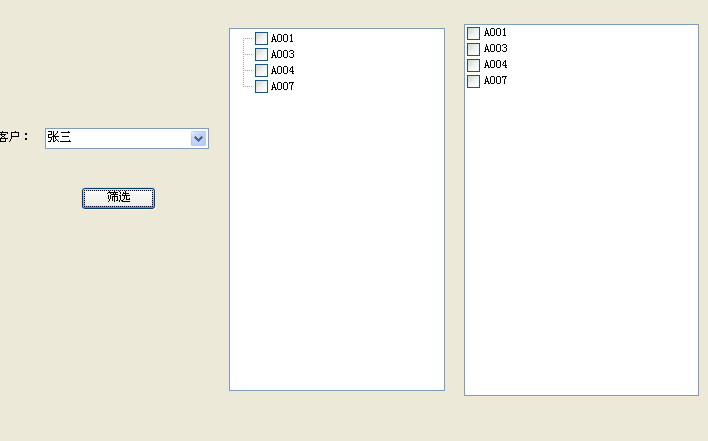

因为是SQL的外部数据源,所以不好发,我现在可以做到下图这样
但因为这样显示很不友好,并不能直观的看出订单的情况,所以想能够做成取数取的是“订单号”,显示则是“订单号|单价|数量”这样的形式。
