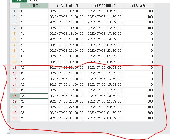

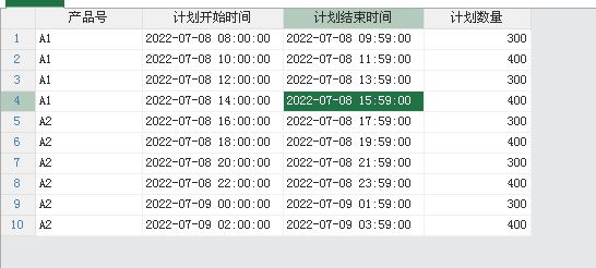

 如图
需要把 2个产品号 的 提起出来 ,扩展一倍的行,
效果如下图,请问这个语句该怎么写

  发帖心情 Post By:2022/7/19 12:14:00 [只看该作者]
 蓝版 ,通过 sql 语句  判断 产品号 的列 有多少个不同,然后 递增为 等量的数据行
如下图
变更为
select 列1,列2 from 表A where [产品号] ='A2' union all select 列1,列2 from 表A where [产品号] ='A2'
这个语句不带判断有多少个数据

  发帖心情 Post By:2022/7/19 13:37:00 [只看该作者]
还是没看懂。第一图A1有4个,第二图A1有10个。第一图A2有6个,第二图A2有10个。意思是不管每个产品有多少行都增加到10行?
ljh29206
等级:六尾狐 帖子:1368 积分:12195 威望:0 精华:0 注册:2012/3/5 11:32:00
  发帖心情 Post By:2022/7/19 13:44:00 [只看该作者]
 对的   各个产品号 统计都是 这10行,
但是条件是根据 一个表 确认  有多少个 产品号
select 出一个包含 多行的 表
[此贴子已经被作者于2022/7/19 13:45:23编辑过]
  发帖心情 Post By:2022/7/19 13:47:00 [只看该作者]
这种没有办法使用sql处理,加载后在使用代码添加行吧
