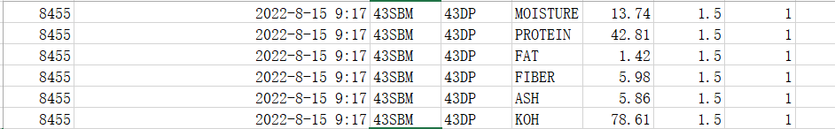

csv文件读取  发帖心情 Post By:2022/8/15 12:46:00 [只看该作者]
图片点击可在新窗口打开查看点击浏览该文件:20220815091712.rar
附件是csv文件 内容为
想将 文件中的内容 提取出来 存到数据库里,怎么实现啊
记录下
If dlg.ShowDialog = DialogResult.OK Then
    Dim strs As String = FileSys.ReadAllText(dlg.FileName)
    strs = strs.Replace("""", "")
    strs = strs.Replace(vbCrLf, "|")
    Output.Show(strs)
   Dim rs() As String = strs.Split("|")
   For Each s As String In rs
       Dim chs() As String = s.Split(",")
        For Each cs As String In chs
            Output.Show(cs)
[此贴子已经被作者于2022/8/15 13:02:05编辑过]
  发帖心情 Post By:2022/8/15 13:33:00 [只看该作者]
把输出结果的代码改为保存到表格即可,比如:http://www.foxtable.com/webhelp/topics/2629.htm

  发帖心情 Post By:2022/8/15 13:45:00 [只看该作者]
感谢,可以了 只是嵌套使用 刚刚有点迷了
