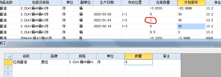

各位老师:我想要的效果是:在窗口中,修改数量后,库存表中按照先进先出的模式出库,因为单位不对,所以在出库时的数量对不上!
              同时,如果没有生产日期时,按照存放位置出库!
请老师费心!谢谢

老师:假如:原来库存都是5,我输入出库4,没有问题,从生产日期最远的出库了,如下图:

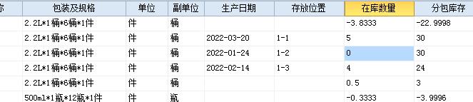

我一看输入错误,出库数量应该是6,理论上应该是1-24的那一行在库数量-1=0,2-14的那一行在库数量应该是5-1=4,但结果却不是,多的两个也减到2-14的那一行了!如下图:

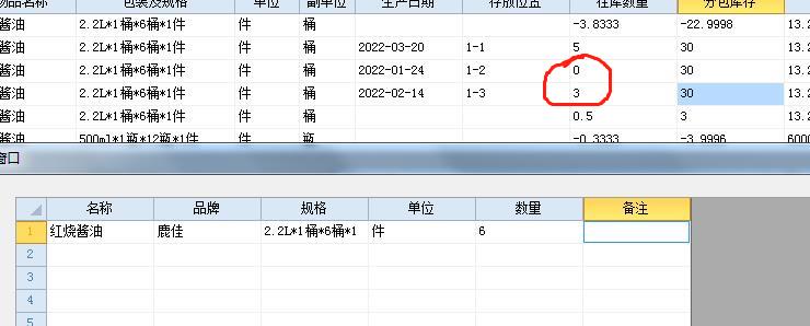

理论上应该是如下图:

大概这样:
图片点击可在新窗口打开查看点击浏览该文件:管理项目1 (2).zip
但是还是有个问题,就是比如出库数量输入6,可以正确设置库存。但是觉得录入多了,需要把6再改为4,应该还回2件,正常应该是1件放回存放位置1-3,1件还回存放位置1-2,但是目前没有办法做这个计算,因为没有记录哪几件是1-2,哪几件是1-3的。所以这种设计不合理,并且只能单机使用,多人并发的话是完全无法计算的。
个人的建议是不要计算库存的变化,而是通过统计来获取可用库存,也就是:可用库存 = 入库合计 - 出库合计

用三个表来处理
1、入库表(这是登记数据的)
2、出库表(这是登记数据的)
3、计算表(用来展示的,利用规则计算结果),但不能用出库表去更新库存表里的数据,万一修改入库数量或出库数量,或者多人并发操作,麻烦就来了
