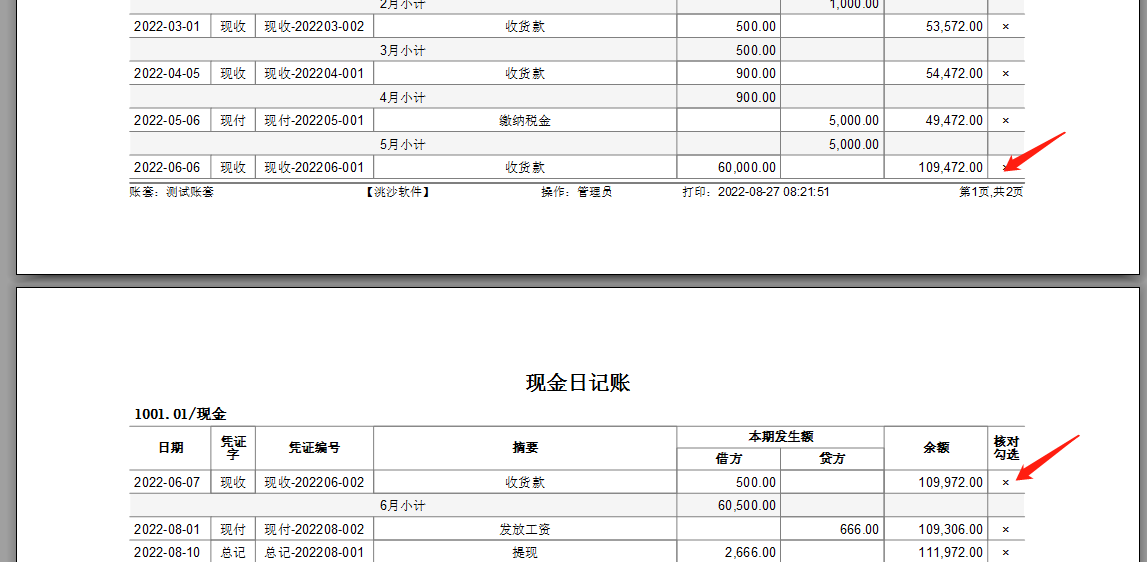

老师,昨天晚上临时抱佛脚,硬啃帮助文档,基本上能够实现需求,现遇到如何在分页时插入转次页、承前页行?麻烦老师帮忙解决一下,我实在是没有办法了,谢谢!

除非手工换页,否则没有办法知道在哪一行换页的。
一般有页码不就知道那页接那页了么

获得页码代码不知道啊?
  发帖心情 Post By:2022/8/27 9:56:00 [只看该作者]
我是指页脚里的页码。打印出来后,不就可以知道哪一页纸接着那一页纸了吗,没有必要在放什么承接上一页了

老师,昨天晚上就尝试用此方法,但不会引用?麻烦指点一下,谢谢!
rx.Cells(0, 4).Text = "第[PageNo]页,共[PageCount]页"
  发帖心情 Post By:2022/8/27 10:32:00 [只看该作者]
PageNo是表达式,只能在页眉页脚里使用。代码没有这个东西

哪怎么引用页码呢?急啊!!
  发帖心情 Post By:2022/8/27 10:50:00 [只看该作者]
没有办法引用。上面已经说的很清楚了:除非手工换页,否则没有办法知道在哪一行换页的。

代码内按照分年、分月分组汇总后,手工如何换页呢?
