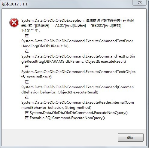

Dim Val As String
If InputValue(Val, "保存设置", "请输入要保存设置的名字:") Then
    Dim tr As WinForm.TreeView
    Dim nd As WinForm.TreeNode
    tr = e.Form.Controls("TreeView1")
    nd = Tr.Nodes.Add(Val,Val)
    Dim dt As DataTable = DataTables(e.Form.Name & "_Table1")
    Dim Str As String
    For Each dr As DataRow In dt.DataRows
        Str = Str & "|" & dr("公式")
    Dim cmd As New SQLCommand
    cmd.C
    cmd.CommandText = "Update {保存设置] Set [保存设置] = '" & nd.Name & "',[保存字符串] ='" & Str & "'"
    cmd.ExecuteNonQuery
     保存字符串提示说,缺少:
  是什么原因?

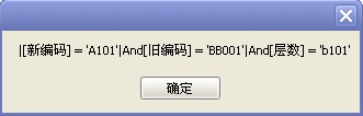

先把dr("公式") 的值放一个上来大家看看:
blackzhu
  发帖心情 Post By:2012/3/30 7:39:00 [只看该作者]
   值就是这样的呀,不允许写入这种的吗?

  发帖心情 Post By:2012/3/30 8:23:00 [只看该作者]
MessageBox.show("Update {保存设置] Set [保存设置] = '" & nd.Name & "',[保存字符串] ='" & Str & "'")
至少这个:{保存设置]
应该改为:{保存设置}

  发帖心情 Post By:2012/3/30 8:44:00 [只看该作者]
Dim Val As String
Dim Str As String
Str = ("*" & str).Replace("|And"," And ").Replace("*|","")
cmd.C
cmd.CommandText = "Update {保存设置} Set [保存设置] = '" & nd.Name & "',[保存字符串] ='" & Str & "'"
cmd.ExecuteNonQuery
blackzhu
  发帖心情 Post By:2012/3/30 9:18:00 [只看该作者]
一早,lxl老大帮我搞定了,意思跟程老大的差不多.
程兴刚
  发帖心情 Post By:2012/3/30 11:22:00 [只看该作者]
呵呵,昨晚在群里面都写好了,没发出去,正好看到您在论坛发帖子了,后来考虑到您的控件里面的值需要看看,否则可能无法一次性解决到位!
