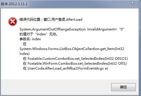

代码是直接复制帮助文件的 其他控件的属性也和foxtable的演示文件作了对比 没有发现问题 非常不解啊只是在 登录窗口的afterload事件里 发现一个问题 如果数据库内容为空就会出现报错 是不是和这个有关?
Dim cmd As New SQLCommand
Dim dt As DataTable
Dim cmb As WinForm.ComboBox = e.Form.Controls("UserName")
cmd.C
cmd.CommandText = "SELECT DISTINCT Name From {Users}"
dt = cmd.ExecuteReader()
For Each dr As DataRow In dt.Datarows
   cmb.Items.Add(dr("Name"))
cmb.SelectedIndex = 0
 如下提示

  发帖心情 Post By:2012/4/1 7:51:00 [只看该作者]
if  dt.datarows.Count > -1
     cmb.SelectedIndex
end if
