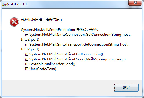

我参照帮助中的例子,写了一段代码。可是不知道为什么总是发送失败?
具体代码如下:
Dim m As New MailSender
m.Host = "smtp.bjut.edu.cn"
m.Account = "yangdongsheng@bjut.edu.cn"
m.Password = "123456"
m.From = "yangdongsheng@bjut.edu.cn"
m.To = "youngds_zl@163.com“
m.Title = "Foxtable发送邮件测试"
m.SendAsync()
其中上述代码中,为了安全起见,密码不是真实的密码。
发送失败的提示信息如下:

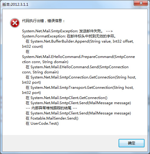

  发帖心情 Post By:2012/4/1 10:37:00 [只看该作者]
谢谢,楼主。
在您的帮助下,上一个错误是解决了。
而且解决的方法非常简单——就是将计算机名中的中文字符删掉
但是接下来,又出现了一个错误,还是发送失败。具体提示信息如下:
经过再次百度,发现还是system.net.mail的问题,具体参见http://blog.csdn.net/dujingjing1230/article/details/4564408
看来system.net.mail的确不好用,因此建议狐狸爸爸将MailSender的代码进行改写一下,改为调用system.web.mail或者其他的内核,以彻底解决发送邮件的问题。
