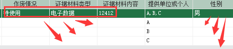

 遍历行与列赋值  得到列名值为空?怎么解决呢?
在同一个表中  当提供单位或个人为多值时,将多值进行拆分生成多行数据  同时对应的其它列的值  全部相同  当前代码只实现了将多值拆分成多行,其它列没有对应复制过来
按此在新窗口浏览图片
当前代码为:【经判断系红色部分代码出错,得不到对应的列名并赋值】
cmd.Com mandText =  "sel ect * from {调取证据通知书} where 提供单位或个人='" & e.Values("证据提供者") & "'"
If cmd.Execut eScalar > 0 Then    '查找到数据
    For Each s As String In str.split(",")    '对传入的值进行拆分
        If s.Length>0 Then  '如果拆分的值大于0
            Dim dt1 As DataTable = cmd.ExecuteReader()
            Dim bb1 As DataRow
            cmd.CommandText =  "sel ect * from {调取证据通知书} where 提供单位或个人='" & s & "'"
            Dim dt As DataTable = cmd.ExecuteReader(True)
            Dim bb As DataRow
            If dt.DataRows.Count>0 Then   '如果S数据存在,暂时不做操作
            Else   '如果s数据不存在,则新增数据
                For Each Row As DataRow In dt1.DataRows     '遍历dt1的所有行
                    For Each Col As DataCol In dt1.datacols   '遍历dt1的所有列
                        bb=dt.AddNew          '新增dt表行
                        If Col.name="提供单位或个人" Then
                            bb("提供单位或个人")=s   '指定提供单位或个人为s数据
                            bb(Col.name)=bb1(Col.name)  '其他列直接对应列名赋值相应的数据
            dt.save
    cmd.CommandText =  "del ete from {调取证据通知书} where 提供单位或个人='" & e.Values("证据提供者") & "'"
    cmd.ExecuteReader

谢谢老师  已解决赋值问题  但是没有解决为什么要保存e.Values("证据提供者")条件的数据……
A,B,C这行不需要保存   想实现直接传e.Values("证据提供者")参过来后,就自动将当前所有 内容自动赋值

  发帖心情 Post By:2022/10/23 20:21:00 [只看该作者]
1、bb1也是空的:
2、有其它表事件代码影响了
        msgbox("bb1=" & bb1(Col.name)) 这里有没有值
        msgbox("bb=" & bb(Col.name))    为空……
