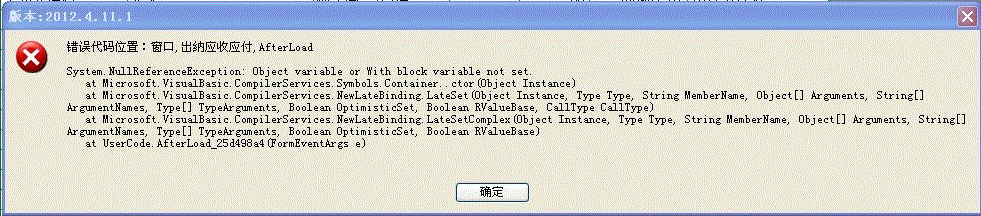

4月1日以前版本发布的程序一直很稳定,升级到4月1日后再发布给用户的版本经常出现莫名其妙错误提示,让用户对我的程序产生质疑,我怎么查也查不出问题,只有用老版本发布给用户使用了。
以下两个图片中显示的“出纳应收应付”窗口不是当前表的窗口,而是另一个表的窗口,在当前表中根本没有代码调用“出纳应收应付”窗口
