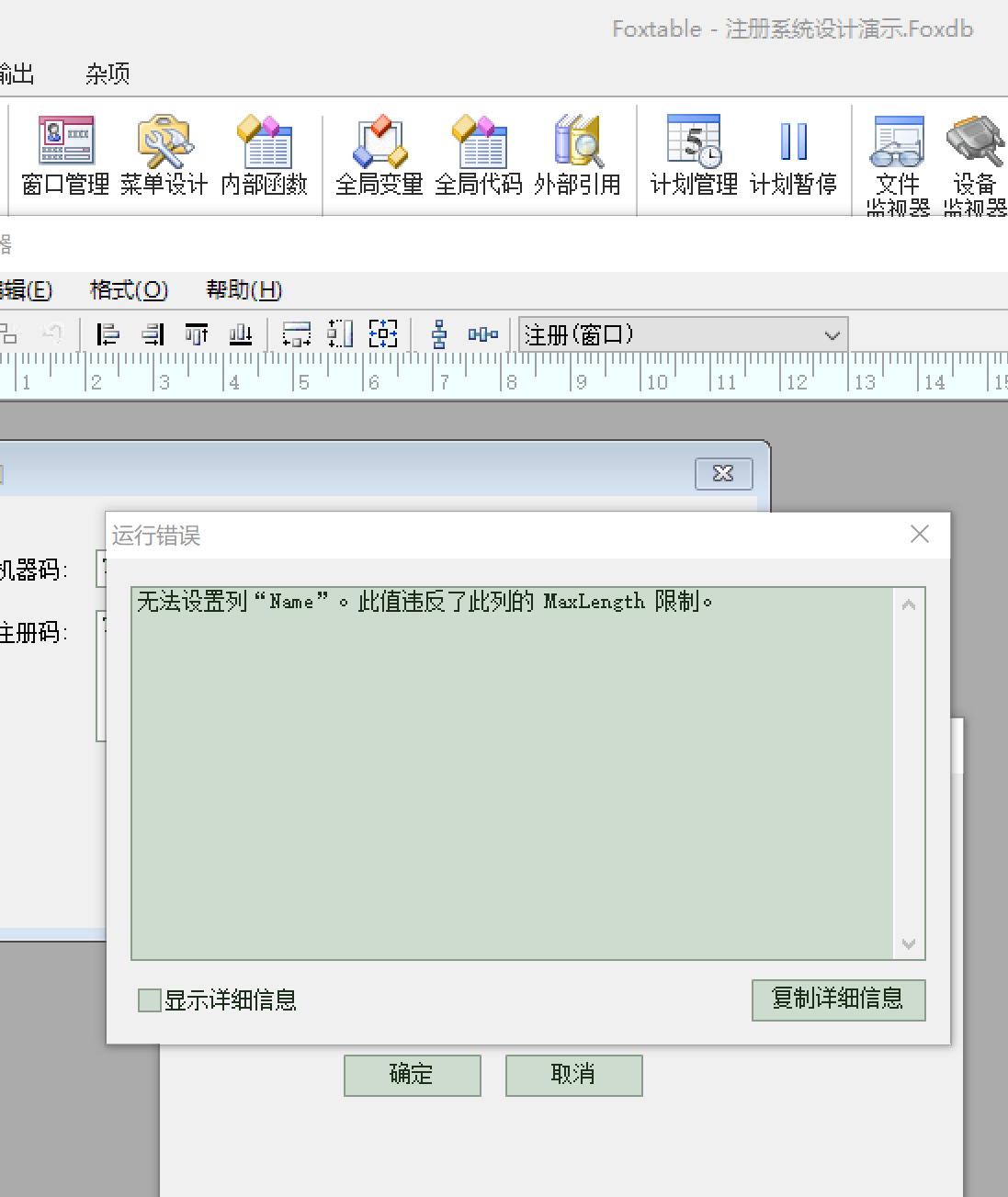

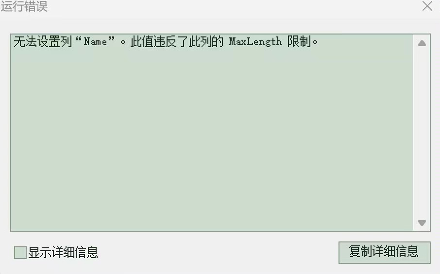

  发帖心情 Post By:2022/10/27 14:38:00 [只看该作者]
会有如图片的错误

蓝老师,这个是没有具体的列的,是在  SaveConfigValue("Register" & ComputerId, e.Form.Controls("TextBox2").Value)
e.Form.Close()
是这里保存的时候报错的
  发帖心情 Post By:2022/10/27 15:02:00 [只看该作者]
绝对不是这里的问题。2楼的错误就是列长度的问题,请检查其它地方

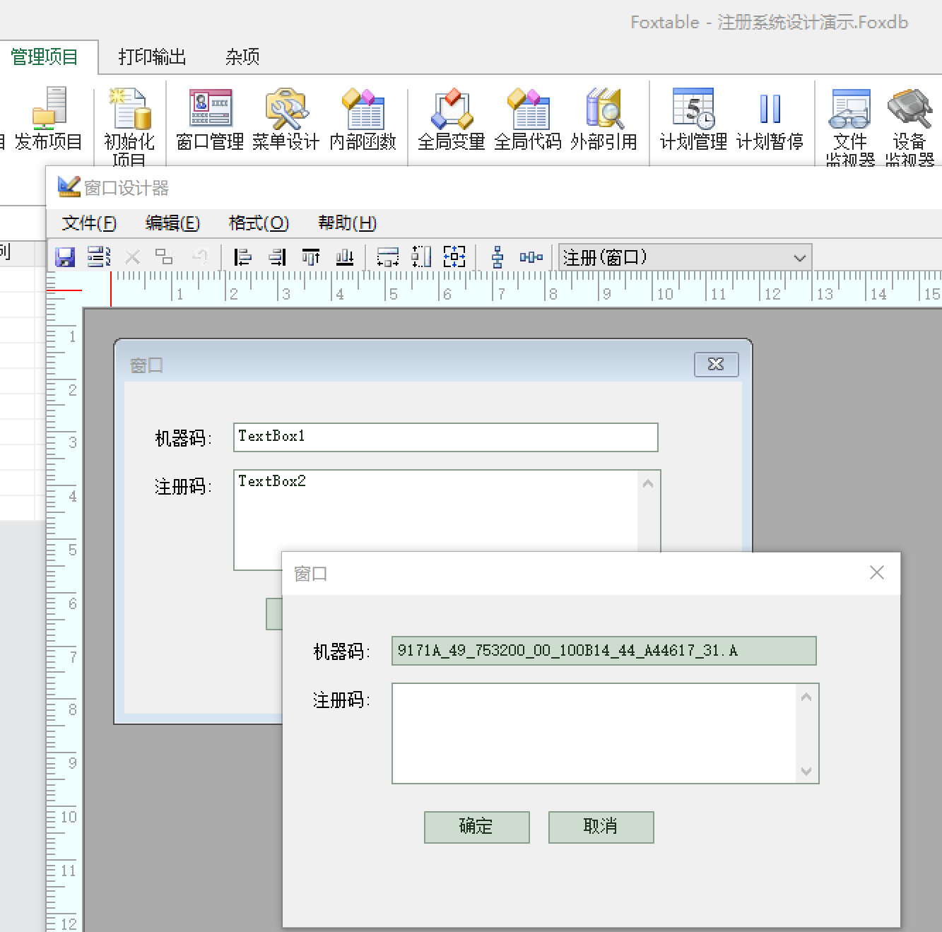

  发帖心情 Post By:2022/10/27 15:23:00 [只看该作者]
实例 就是 CaseStudy 里面的 注册系统设计演示,只是把computerID,改成了 HarddiskID,但是我这台电脑获取的HarddiskID是:9171A_49_753200_00_100B14_44_A44617_31.A,然后就保存不上了。这个跟电脑可能有关系的,我测试过好几台机器,新一点的就会有这个问题

  发帖心情 Post By:2022/10/27 15:24:00 [只看该作者]
  发帖心情 Post By:2022/10/27 15:37:00 [只看该作者]
这个是SaveConfigValue的设置名称name参数的问题,这个参数是有长度限制的
语法:
SaveConfigValue(Name, Value)
Value: 设置值
改为HarddiskID的哈希值做设置名称吧
SaveConfigValue("Register" & HarddiskID.GetHashCode(), e.Form.Controls("TextBox2").Value)
