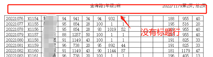

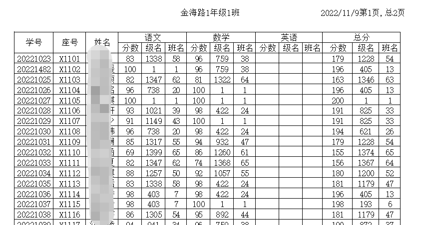

这几天设计了一个成绩管理系统,根据excel模板生成成绩册,发放给各班。在模板文件的页面设置中设置打印标题行,生成各班成绩册文件时会失效,用语言,又没有找到打印标题行的属性。
现在生成的成绩表截图及需求:(也就是第2页起也需要第1页相同的顶端标题行)

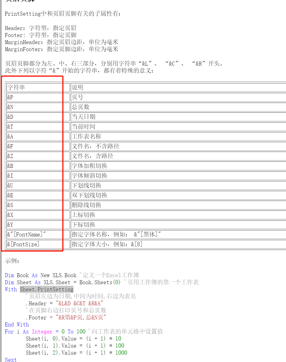

下图是帮助所给的属性
这是excel中的属性值:
.PrintTitleRows = "$1:$2"
求助专家,看我说得是否清楚

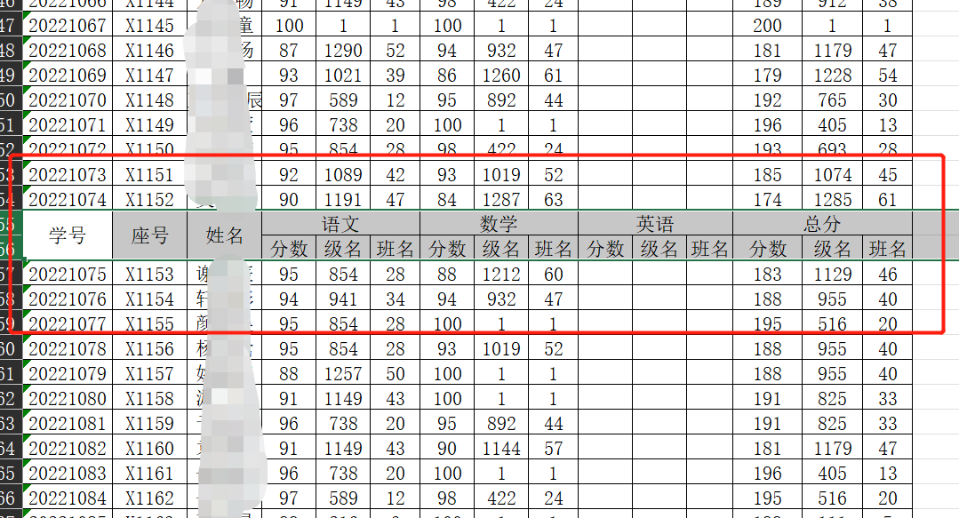

补充:如果用headrow,则会在整个成绩册中以1页为单位,加上标题行,不利于教师得到数据后的查看和处理。还得再删除,才能进行平均,合计等操作

只能使用headrow。
上面的补充没看懂,请截图说明一下

  发帖心情 Post By:2022/11/10 9:17:00 [只看该作者]
这种没有办法。或者考虑做2个模板,需要打印标题行的就加上headrow。不需要打印只需要导出数据处理的就不要加headrow
