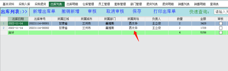

出库明细表二维码和条码输入数据的时候,所属商场自动输入出库列表选择的所属商场要怎么写

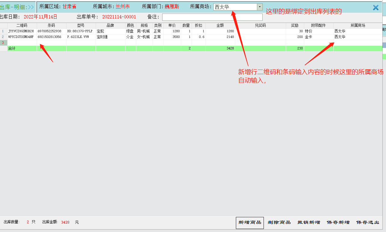

老师这样是增加行就输入了呀,想在输入前填入关联一下列就实现了,,我想是二维码和条码列输入内容后,才填入所属商场列

谢谢老师在datacolchanged这里写上
If e.DataCol.Name = "二维码" OrElse e.DataCol.Name = "条码"Then
If e.NewValue Is Nothing Then '如果新值是空白,也就是品名列的内容为空
       e.DataRow("所属商场") = Nothing '那么清空此行单价列的内容
    Dim r As Row = Tables("出库列表.出库明细").Current
        r("所属商场") = Tables("出库列表").current("所属商场")
这样就可以了
if Tables("出库列表").current isnot nothing then
        e.DataRow("所属商场")  = Tables("出库列表").current("所属商场")
end if
