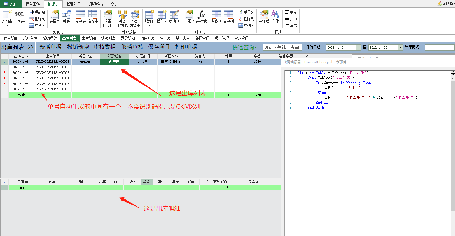

老师这里选择列表单,,下面出库明细就把明细筛选出来
Dim t As Table = Tables("出库明细")
     With Tables("出库列表")
         If .Current Is Nothing Then
             t.Filter = "False"
             t.Filter = "出库单号= " & .Current("出库单号")
     End With

t.Filter = "出库单号= 'ckmx' + "##"+""" & .Current("出库单号") = "'ckmx' + "##"+""" & "'"
老师改不出来啊,,技术部够呀,怎么改都是错的,,麻烦你给写一下,学习一下呗谢谢了

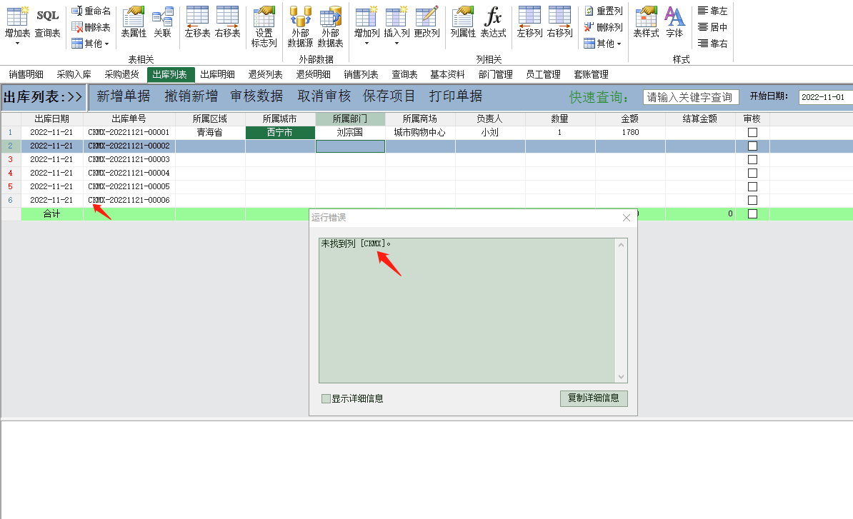

wlj88868
等级:幼狐 帖子:196 积分:1424 威望:0 精华:0 注册:2016/4/27 9:39:00
  发帖心情 Post By:2022/11/21 14:51:00 [只看该作者]
t.Filter = "出库单号= 'ckmx'+ "" + ## + ""+""" & .Current("出库单号") = "'ckmx'+ "" + ## + "" + """ & "'"
改成这样,现在不报错了,但是不会执行
  发帖心情 Post By:2022/11/21 14:59:00 [只看该作者]
看2楼最后一行
wlj88868
  发帖心情 Post By:2022/11/21 15:10:00 [只看该作者]
嗯就是2楼的复制上了,还是不会选呢,,郁闷,不知道错那里了
wlj88868
  发帖心情 Post By:2022/11/21 15:12:00 [只看该作者]
窗口副表事件里面也设置了,出库列表的事件选择里面也写上了,就是不会执行
  发帖心情 Post By:2022/11/21 15:17:00 [只看该作者]
怎么改的,重新把代码发上来
wlj88868
  发帖心情 Post By:2022/11/21 15:21:00 [只看该作者]
老师不好意思打扰你了,,找到原因了,,副表用的表名我给设出库明细了,,应该是出库列表_table1
可以执行了
