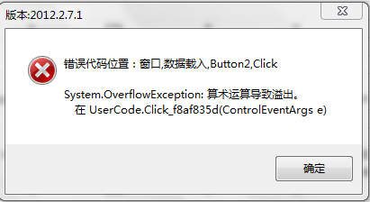

一、代码运行四个月的数据时,运行正常,但是运行一年的数据时,出现错误提示如下,应该如何修改代码。

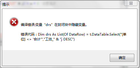

二,在运行对每个月的工效排名的代码时,出现错误提示如下,其中黄色标注的代码应该如何修改。

1、将你的数据表传上来测试。
2、
Dim drs As List(Of DataRow) = t.DataTable.Select("[单位] <> '合计'","工效_" & "j DESC")

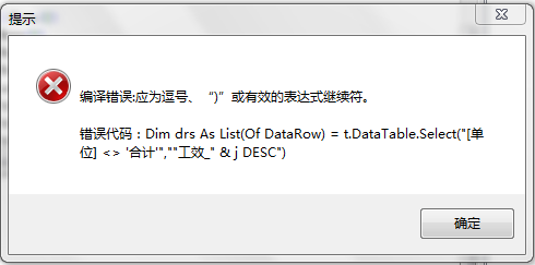

  发帖心情 Post By:2012/4/12 11:30:00 [只看该作者]
谢谢狐爸老师的回复,代码好像还有点问题,请指教,谢谢!!

试一下:
Dim drs As List(Of DataRow) = t.DataTable.Select("[单位] <> '合计'","工效_" & j & " DESC")

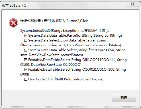

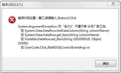

谢谢狐爸老师和kylin老师的回复,drs1变量改好后,但是两个方案都运行出错,还请各位老师指教,谢谢!!
 狐爸老师的:
kylin老师的:

提示错误提示都告诉你原因了的:
