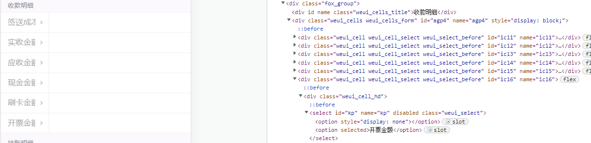

With .AddInputCell("ic16", 0) '通过InputCell增加输入框, 2表示突出显示(含图标)
        .AddSelect("kp", "[开piao金额]", 0).Enabled = False
        .AddInput("开piao金额", "number", 1)
    End With
wb.AppendHTML("<style>.weui_option{width:auto}</style>", True)

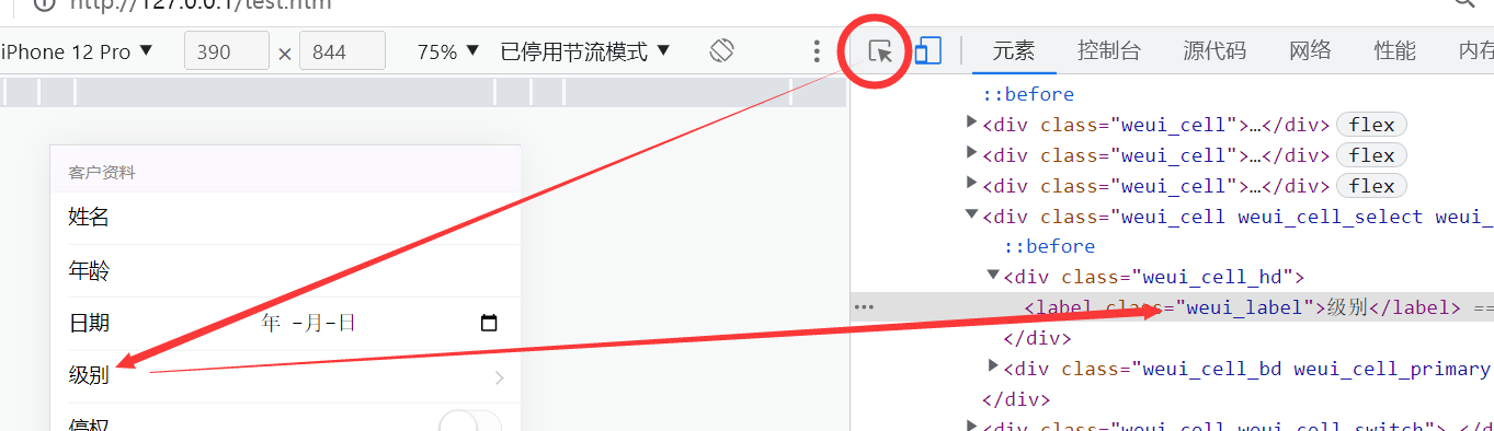

红色的是我查论坛上的lable改的,但是好像没用,开piao金额只能显示3个半字,最后一个字被遮住了一半,这个style的标签要怎么写啊

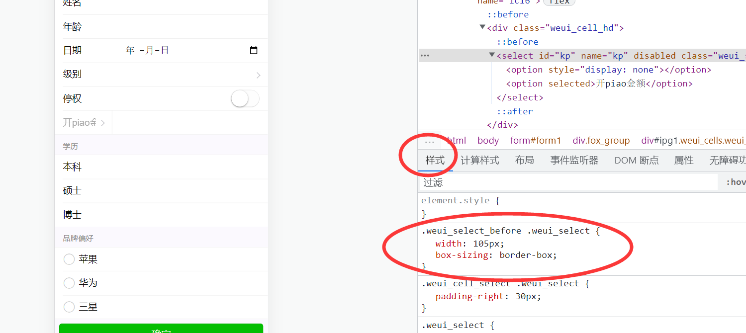

weui_select
weui_select_before
源代码的控件名我试了个遍都不行

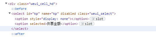

我用了select,各种名字试了还是不行啊,inputcell里的select控件是哪个名字啊

wb.AppendHTML("<style>.weui_select_before .weui_select {width:auto}</style>", True)

应该是weui_select,好像是width:auto不起作用
