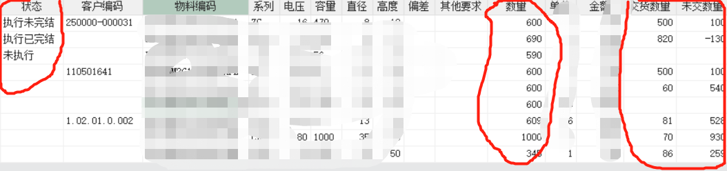

举例:状态栏这里,有三种状态。1.当未交数量=0时,状态返回:未执行;2.当 0<数量-交货数量<数量时,状态返回:执行未完结;3.数量-交货数量=<0时,状态返回:执行完毕,并不允许再修改。
现在是用列表项目,人工判断实现。
如何自动实现,求可参考的例子或者代码提示。

感谢老师指点。我忘记补充了,交货数量是表达列,数据来源于统计关联表上的。
这种情况如何处理呢?
