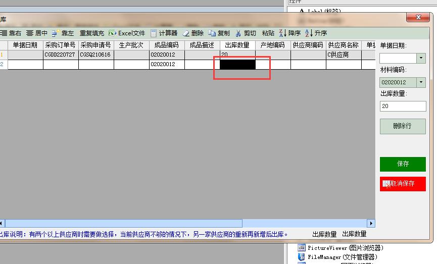

老师,请帮忙看看,我在零件库领料单这个窗口中新增了编码:02020012 的有两条,在出库数量回车后我的出库数量只在第一行显示,异常如图1,请帮忙看看,谢谢
图片点击可在新窗口打开查看点击浏览该文件:管理项目1.rar
  发帖心情 Post By:2022/12/24 17:44:00 [只看该作者]
DataTable.find函数永远都是返回符合条件的第一条数据,而不管数据有多少行。自己思考一下怎么排除已经赋值了的行

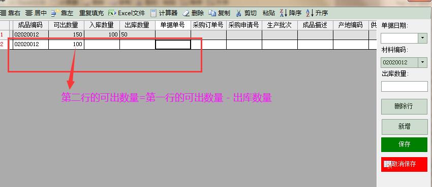

老师,这个问题已解决,另外一个请帮忙看看,就是我有分别有两行,A行和B行,B行是我点击新增按照后新增的一行,我想B行中的可出数量等于 A行中的可出数量 - 出库数量。如图1,这种可以怎么设置呢?谢谢
新增按钮控件上的代码:
Dim t As Table = Tables("零件库领料单_出库")
Dim cs() As String = {"生产批次", "库位", "单据日期", "单据类型", "成品编码", "成品描述", "操作类型"}
Dim r As Row = t.current
If r Is Nothing Then
    Dim nr As Row = t.addnew
    For Each c As String In cs
        nr(c) = r(c)
Dim drs As List(Of DataRow) = DataTables("零件库领料单_出库").Select("", "成品编码")
Dim prev As String = ""
For i As Integer = 0 To drs.count - 1
    Dim cur As String = drs(i)("成品编码")
    If cur = prev Then
        drs(i)("可出数量") = drs(i - 1)("可出数量") - drs(i)("出库数量")
        prev = cur
[此贴子已经被作者于2022/12/24 21:07:26编辑过]
