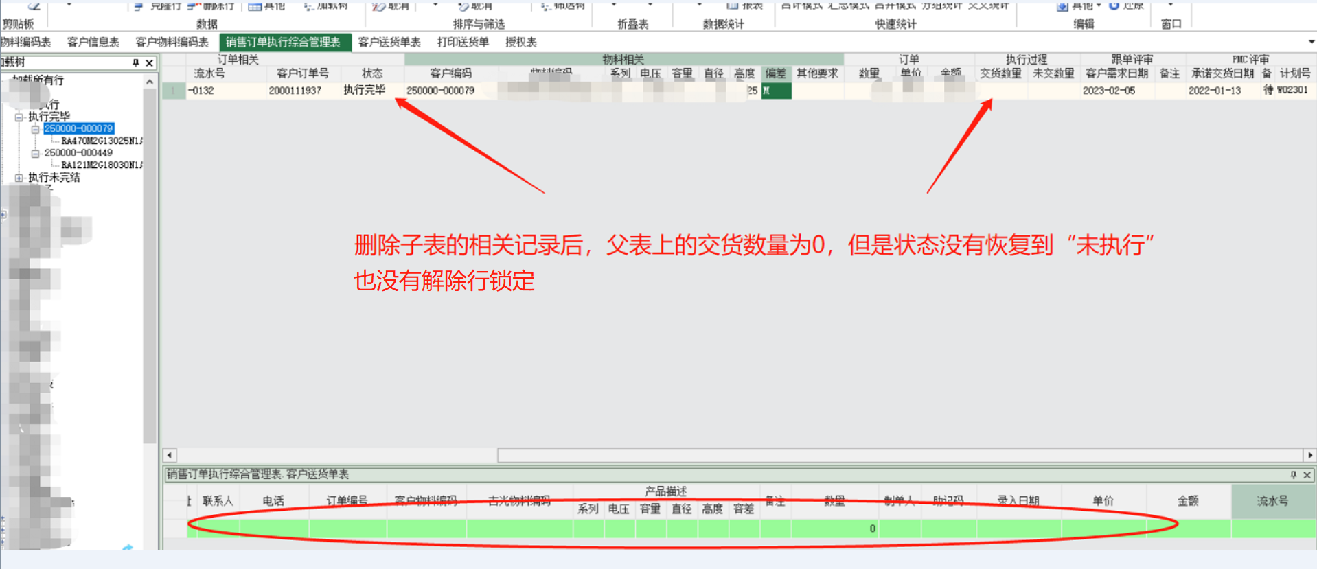

1.在前端对数据或者删除一些行之后,前端没有看到实时更新的结果,要重新登录系统才能看到。
2.在子表上删除一些数据后,父表有些行没有相应的变动。

我的理解,帮助中的例子,统计表是父表,订单表是子表。只有子表中存在表达式列,才需要以上代码。父表中表达式列也不会触发吗?该怎么处理呢?
  发帖心情 Post By:2023/1/4 15:50:00 [只看该作者]
表达式列都无法触发事件,和父表还是子表没有什么关系:http://www.foxtable.com/webhelp/topics/2381.htm

现在是用最笨的办法解决,就是选中父表中的so_shp_qty列,选择“重置列”。试了几个代码都不行,求老师给自动触发的代码吧。
  发帖心情 Post By:2023/1/4 16:38:00 [只看该作者]
帮助已经说得很明白了
但是上述代码是无效的,因为作为表达式列,C列发生变化的时候,并不会触发DataColChanged事件。
我们可以换个思路,既然C列是有A列和B列计算得出,那么C列发生变化,肯定是因为A列或B列发生变化引起的。
所以正确的代码是:
Select Case e.DataCol.Name
    Case "A" ,"B"
'计算D列的代码
End
 Select
