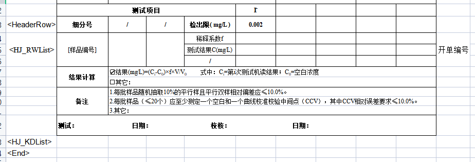

在excel表报表的细节区中想设置每一个编号能同时依照三行去生成,但这样在生成的时候只生成第一行的,其它2行不会自动生成,请问如何处理?

 HJ_RWList是子表,HJ_KDList是父表
  发帖心情 Post By:2023/1/9 8:39:00 [只看该作者]
参考:http://www.foxtable.com/webhelp/topics/1541.htm
父表表名必须包含子表,看帮助表A。
子表多细节区,也必须有2个子表名称包含细节区,看帮助表C

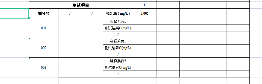

 依照上表的设置只能出现下表的报表

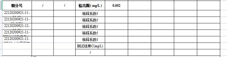

我希望能出现这样的报表
  发帖心情 Post By:2023/1/9 8:59:00 [只看该作者]
怎么设置的?
