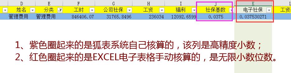

老师,如图1,1、紫色圈起来的是狐表系统自己核算的,该列是高精度小数;2、红色圈起来的是EXCEL电子表格手动核算的,是无限小数位数。我想让系统中计算时小数位数像电子表格那样是无限循环,因为不无限循环的话,汇总之后总数有误差,怎么设置呢,请帮忙看看,谢谢

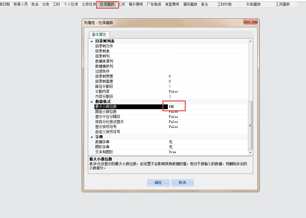

到列属性把最大小数位数改为16:http://www.foxtable.com/webhelp/topics/0050.htm

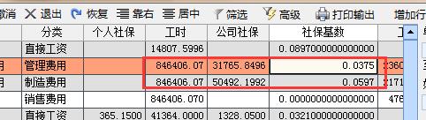

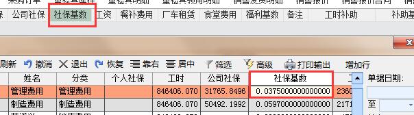

列属性我改成了16位如图1,但是计算的结果还是保留了4位,其他的全部显示了0来占有位了如图2。

之前存储到数据库的值就已经是这样的了。重新计算一遍再给这个列赋值

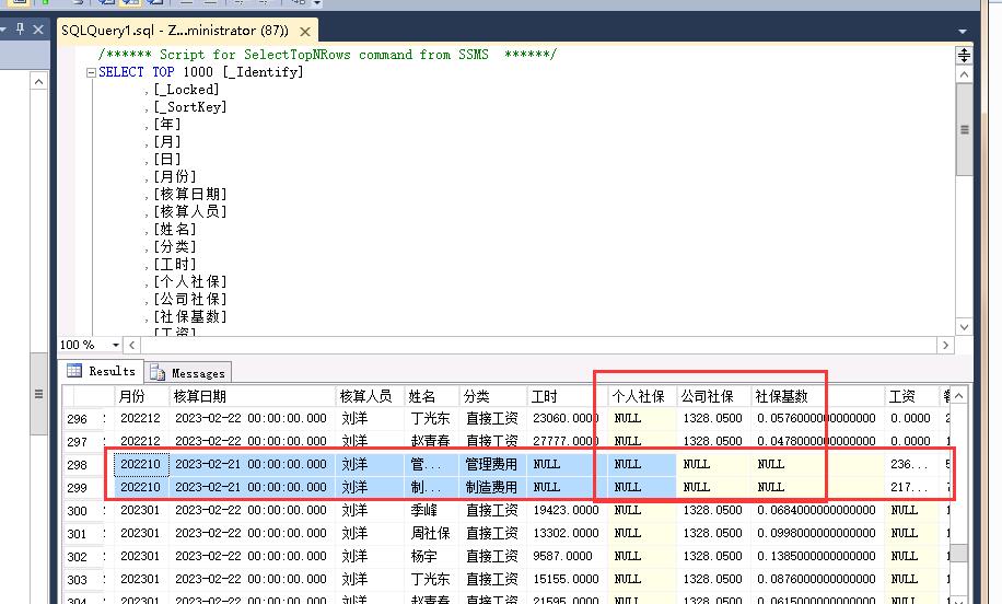

数据库后台的值如图3,我重新删除输入值后结果还是没有变动如图4,表事件代码如下:

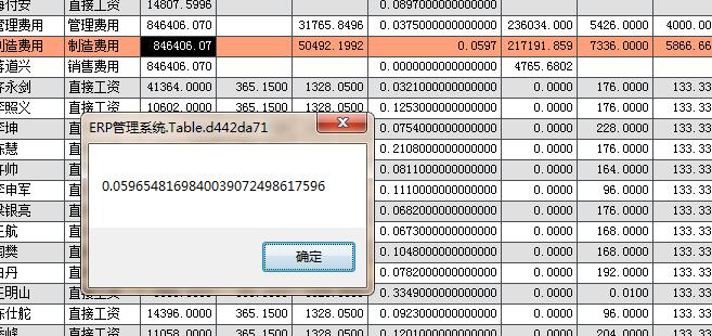

重新计算值的位数显示无异常如图1,但是赋到单元格中时就剩下4位了,如图2

sqltable?设置一下列属性:http://www.foxtable.com/webhelp/topics/2046.htm
