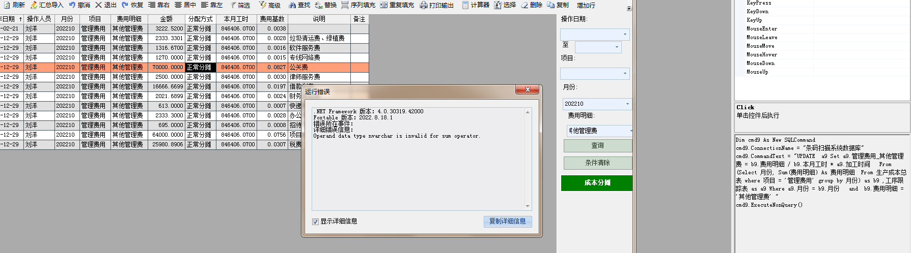

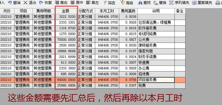

老师,如图2,我想把费用明细为:其他管理费用的先全部汇总,再除以本月工时,但改后提示了如图1的错误,对应代码如下:请帮忙看看,谢谢
Dim cmd9 As New SQLCommand
cmd9.C
cmd9.CommandText = "UP DATE  a9 Set a9.管理费用_其他管理费 = b9.费用明细 / b9.本月工时 * a9.加工时间   From (Sel ect 月份, Sum(费用明细) As 费用明细  From 生产成本总表 where 项目 = '管理费用' group by 月份) as b9 ,工序跟踪表 as a9 Where a9.月份 = b9.月份   and  b9.费用明细 = '其他管理费' "
cmd9.ExecuteNonQuery()
  发帖心情 Post By:2023/2/28 15:55:00 [只看该作者]
提示的意思是,这个是字符列,无法进行求和运算。数值列才可以

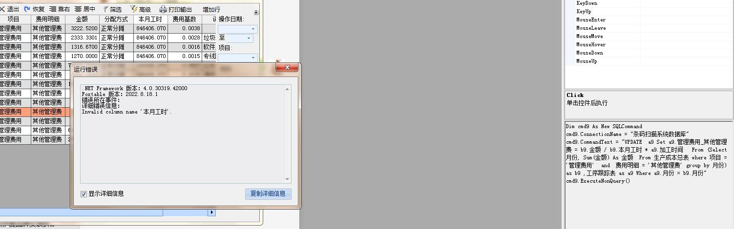

老师,标注红色的代码帮忙看看,红色部分本来是b9.本月工时,我想用这种代码替代,因为用代码二里的代码提示如图1的异常,谢谢!
Dim cmd9 As New SQLC ommand
cmd9.C
cmd9.CommandText = "UPDA TE  a9 Se t a9.管理费用_其他管理费 = b9.金额 / DataTables("工序跟踪表").sqlCompute("sum(加工时间)", " 月份 = '" & e.DataRow("月份") & "'")  * a9.加工时间   From (Sel ect 月份, Sum(金额) As 金额  From 生产成本总表 where 项目 = '管理费用'  and  费用明细 = '其他管理费' group by 月份) as b9 ,工序跟踪表 as a9 Where a9.月份 = b9.月份"
代码二:
Dim cmd9 As New SQLComm and
cmd9.C
cmd9.CommandText = "UPDATE  a9 Se t a9.管理费用_其他管理费 = b9.金额 / b9.本月工时 * a9.加工时间   From (Sel ect 月份, Sum(金额) As 金额  From 生产成本总表 where 项目 = '管理费用'  and 费用明细 = '其他管理费' group by 月份) as b9 ,工序跟踪表 as a9 Where a9.月份 = b9.月份"

  发帖心情 Post By:2023/2/28 16:27:00 [只看该作者]
本月工时是哪个表的?
nuoyan89
等级:二尾狐 帖子:529 积分:3708 威望:0 精华:0 注册:2020/10/9 8:45:00
  发帖心情 Post By:2023/2/28 16:29:00 [只看该作者]
b9.本月工时是生产成本总表的,但是这个本月工时不能按照汇总的处理,是根据三楼红色代码统计来滴

  发帖心情 Post By:2023/2/28 16:30:00 [只看该作者]
cmd9.CommandText = "UPDATE  a9 Se t a9.管理费用_其他管理费 = b9.金额 / b9.本月工时 * a9.加工时间   From (Sel ect 月份, Sum(金额) As 金额,sum(本月工时) as 本月工时  From 生产成本总表 where 项目 = '管理费用'  and 费用明细 = '其他管理费' group by 月份) as b9 ,工序跟踪表 as a9 Where a9.月份 = b9.月份"
nuoyan89
  发帖心情 Post By:2023/2/28 16:32:00 [只看该作者]
老师,这个本月工时不能汇总,是根据三楼红色代码统计来滴
  发帖心情 Post By:2023/2/28 16:50:00 [只看该作者]
cmd9.CommandText = "UPDATE  a9 Se t a9.管理费用_其他管理费 = b9.金额 / c.本月工时 * a9.加工时间   From (Sel ect 月份, Sum(金额) As 金额 From 生产成本总表 where 项目 = '管理费用'  and 费用明细 = '其他管理费' group by 月份) as b9 ,工序跟踪表 as a9,(Select 月份, sum(本月工时) as 本月工时  From 工序跟踪表 group by 月份) as c Where a9.月份 = b9.月份 and a9.月份=c.月份"

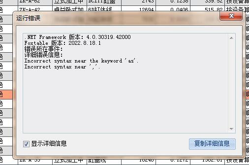

老师,请帮忙看看,提示如图2异常,谢谢
Dim cmd As New SQLC ommand
cmd.C
cmd.CommandText = "UPDATE  a s et  a.制造费用_油料费 = b.费用 / c.加工时间  * a.加工时间  from 工序跟踪表 as a ,油料成本明细 as b where a.月份 = b.月份 and a.使用设备 = b.使用设备 and b.使用类型 = '按设备算',(S elect 月份, sum(加工时间) as 加工时间  From 工序跟踪表 group by 月份 ) as c Where a.月份 = b.月份 and a.月份 = c.月份"
cmd.ExecuteNonQuery()
  发帖心情 Post By:2023/3/1 11:47:00 [只看该作者]
cmd.CommandText = "UPDATE  a s et  a.制造费用_油料费 = b.费用 / c.加工时间  * a.加工时间  from 工序跟踪表 as a ,油料成本明细 as b ,(S elect 月份, sum(加工时间) as 加工时间  From 工序跟踪表 group by 月份 ) as c Where a.月份 = b.月份 and a.月份 = c.月份 and a.使用设备 = b.使用设备 and b.使用类型 = '按设备算'"
