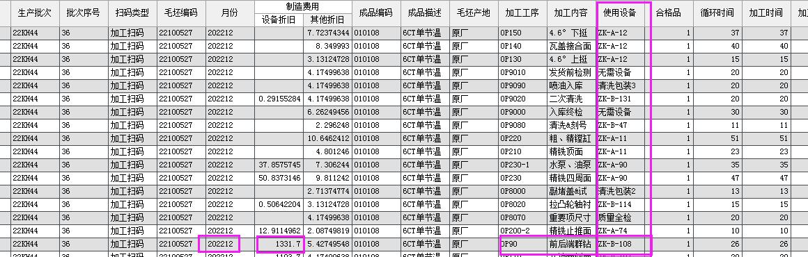

老师,如图1,我的ZK-B-108 这个机床中的制造费用_设备折旧这个应该是0,因为我的折旧类型=按汇总算(如图2),但现在实际结果却是折旧类型=“按设备算”了,请帮忙看看,谢谢

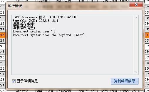

老师,帮忙再看下提示的异常,谢谢

老师,3楼的问题是我在执行该代码时,提示3楼如图1的那个异常,在百度上搜索了inner join 他的用法,改来还是不对

  发帖心情 Post By:2023/3/9 15:12:00 [只看该作者]
使用的access数据库?
nuoyan89
等级:二尾狐 帖子:529 积分:3708 威望:0 精华:0 注册:2020/10/9 8:45:00
  发帖心情 Post By:2023/3/9 15:18:00 [只看该作者]
不是的,是SQL SERVER 数据库
  发帖心情 Post By:2023/3/9 15:27:00 [只看该作者]
SqlServer就是2楼的用法。7楼是access的用法
