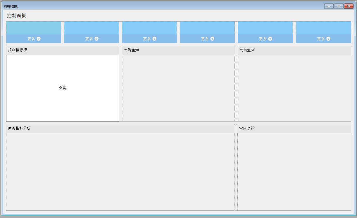

在设计时间,效果如下:

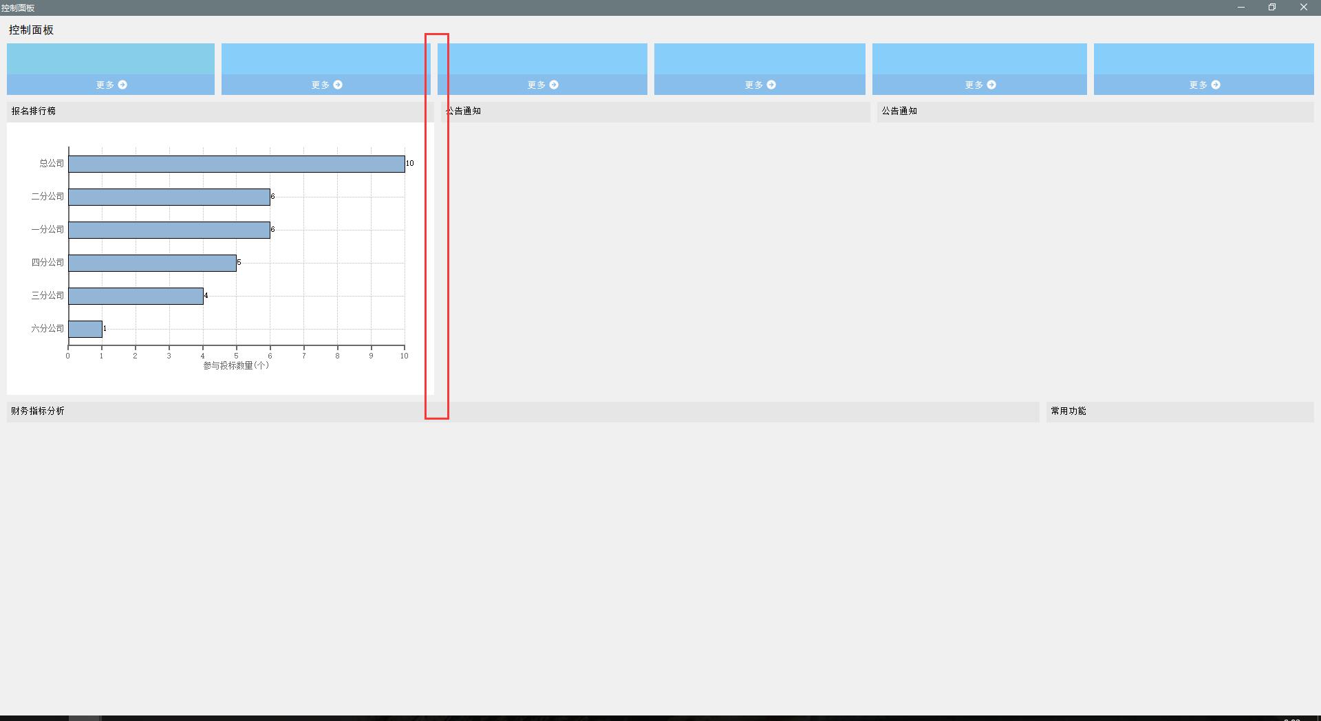

窗口大小改变后的代码如下:
Dim x1 As Integer = e.Form.Controls("Button1").Width  '更多
Dim x2 As Integer = e.Form.Controls("Button2").Width  ‘更多
Dim p As WinForm.SplitPanel = e.Form.Controls("SplitContainer8").Panel1
p.Width = x1 + x2 + 10
MessageBox.Show(p.Width)
但是窗口最大化后,p的尺寸没有改变,p的实际尺寸比用代码设置的大,明显没有对齐,是什么问题呢,效果如下:

怎么设置位置?
窗口大小改变后,分隔条宽度并没有改变啊。都是10

老师,窗口改变后,分割条宽度是没变的啊,调试出来都是10
Dim p1 As WinForm.SplitContainer = e.Form.Controls("SplitContainer8")
MessageBox.Show (p1.SplitterWidth)

不写代码设置,肯定不会变啊。代码放在哪里的?

感觉是bug,拉伸后底层是不是把分割条宽度也算到拉伸里面了,实际分割条宽度是没变的

我测试分隔条的宽度没有变化。要注意分区面板的总宽度=panel1的宽度+panel2的宽度+分隔条的宽度

这样可以了,只能通过设置分割条位置来控制,不能去设置panel的尺寸来控制
p1.SplitterDistance = x1 + x2 + 10
直接设置分割条位置
完整一点就这样写:
Dim p As WinForm.SplitContainer = e.Form.Controls("SplitContainer8")
Dim x3 As Integer = p.SplitterWidth '分割条宽度
p.SplitterDistance = x1 + x2 + x3 '分割条位置
