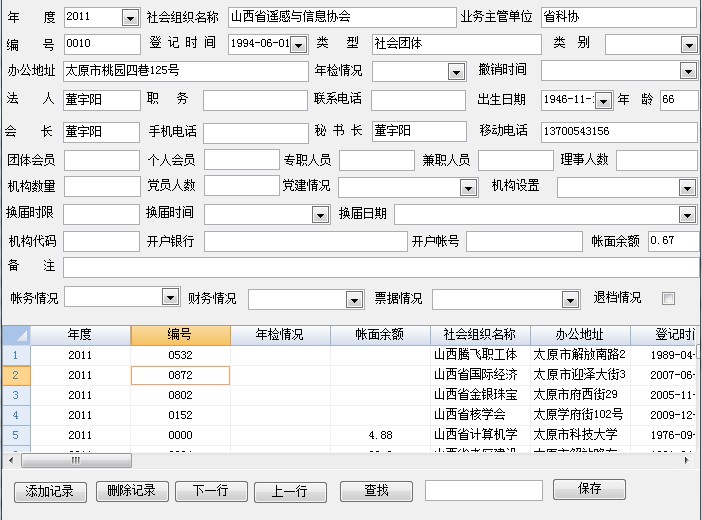

归纳起来我的目标就是:
第一:当我点击年度时,当年度值不一样,就复制增加新的一行数据,这样主表中就有除年度不一样的两行数据,当我再次点击年度值时,遍历主表数据,当年度和编号值一样时,就不允许复制增加新的数据,并删除多余的重复(年度和编号值一样)数据
第二:当我点击窗口中的talbe时,可以在窗口中即时显示数据,当我点击主表中的单元格时,也可以即时显示数据

现在的问题是通过以操作,出现了以下问题:
1、当我在窗口talbe中点击数据时,数据不能即时显示在窗口中
2、当我输入重复的年度值时,如果存在编号0211的两个不同年度值时(比如2010、2011),它会删除到只剩下一个年度的值

xjpxjp1972
等级:婴狐 帖子:50 积分:414 威望:0 精华:0 注册:2012/2/25 17:41:00
  发帖心情 Post By:2012/4/18 16:38:00 [只看该作者]
第一个问题,因为不同年度的数据中有很多列的值是一样的,我想把不同年度的同一编号的数据保存在同一个数据表中,这样一来,当我添加新一年度的数据时,还要重复输入,因此,我想把上一年度的数据复制到新增加的一行中,然后再修改保存新的不同的数据列值
