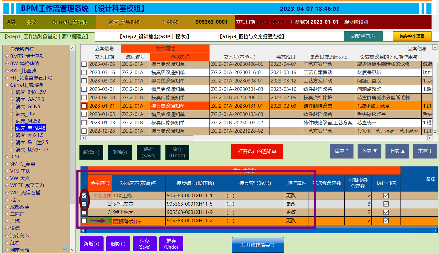

老师帮我看一下代码哪错了...
需要在打开报表前先勾选指定行... 但打开报表 就都失效只会打开第一笔...
窗口的 打开报表按钮 click 事件:

但仍有点状况 请老师告知如何处里...
1.新增好依比资料 也保存了该行 但勾选该行产生报表前若不保存整个项目...报产生带出来的不是该笔...
>>是不是还没保存就没存到后台(外部数据源)的原因
,我在代码中的何处加上 也没效!
Tables("项目总览表.设计来源档.设计明细档").DataTable.Load()
谢谢!

老师:  还是不行...
我想换个思路...
因为我在资料表下设计了报表模版"设计下发指导.xlxs,也在窗口作业下的按钮引用同一模版(楼上的代码)
我想让不论在 正常菜单下"打印报表"所生成的  和 在窗口作业按钮生成时都用同一模版
这时
我窗口下的tables 是 :项目总览表.设计来源档.设计明细档
是不是只要让在窗口表(项目总览表.设计来源档.设计明细档)  所勾选的选定行 /焦点行 与 设计明细档 保持同步
是不是就能解决
这问题?
如果是我如何修正代码?
谢谢指导!

老师..测了!仍有异常
只产生光标所在的焦点行
1-当勾选行(GetCheckedRows)后 鼠标移开到别行(勾选行 与 焦点行不同时)
> 当勾选的是单笔   只产生焦点行
> 当勾选的是多笔(2行)   全部产生的档案(2个)都是同一笔...

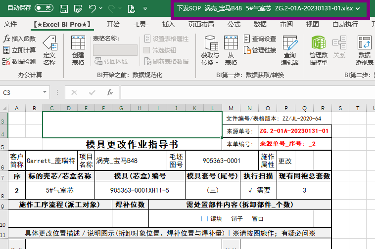

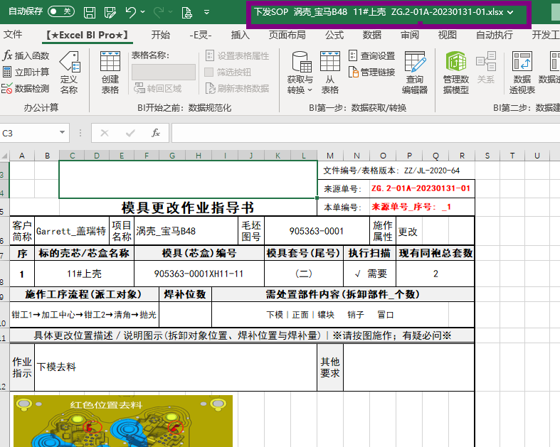

  发帖心情 Post By:2023/4/7 18:57:00 [只看该作者]
蓝老师  谢谢指导!
已经修正OK
代码如下....
Dim ds As list(Of Row) = Tables("项目总览表.设计来源档.设计明细档").GetCheckedRows
If ds.count <= 0 Then
    msgbox("没有在Step1勾选要打印的单身序号!!")
    Return
    MessageBox.Show("开启约需5 - 10秒钟, 请勿重覆点击!")
    DataTables("设计来源档").Save()
    DataTables("设计明细档").Save()
For Each r As Row In ds '按勾选行index逐行产生一个档案
    Dim Book As New XLS.Book(ProjectPath & "Attachments\设计下发指导书.xlsx")
    Dim fl As String = "d:\BPM报表\" & "下发SOP  " & r("项目名称") & "  " & r("标的壳芯") & "  " & r("来源单号") & ".xlsx" '每一笔开一档案 指定命名方式 存到指定路径
    r.Table.Position = r.Index
    Book.Build() '生成细节区
    Book.Save(fl) '保存文件
    Dim Proc As New Process '打开文件
    Proc.File = fl
    Proc.Start()
