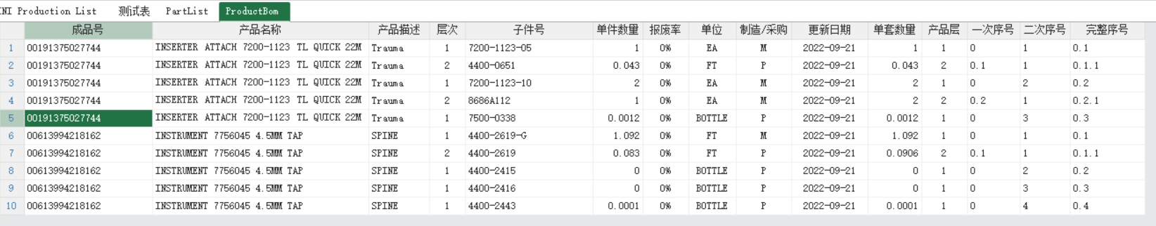

今日在研读分级数据应用,只是我手头的数据格式是这样子的,感觉无从下手请给与指教,谢谢

我将目前在手的Bom数据上传上来了, 感觉分级筛选就是不正常,请见附件

那个图片好像不正常,我再试一下
图片点击可在新窗口打开查看此主题相关图片如下:bom question.png

说明不是标准的bom结构。
解释一下数据的层级关系,说明最终需要什么结果?

这个数据是目前我们ERP系统导出的,导出的信息仅有“”成品号“到”制造采购“这几列,我一直使用VBA进行编程,辅助进行BOM运算,由于我们是OEM方式生产,产品众多,子件号会被不同产品调用,所以我想用Foxtable按分级数据进行BOM整理,但发现怎么也做不到,因为子件的上级被不同产品调用,结果其却被链接到了同一产品下了,这个与实际不符

我们的BOM目前自动分组的Level 是按总成,子组件,子件这样一行行分布的,然后在其左列给出了层次1,2,3.。。。这样的,如上面那张图所示
我真不知道如何下手去做这样的处理

就2楼的数据,手工填一份看看最终需要的结果是怎么样的?
