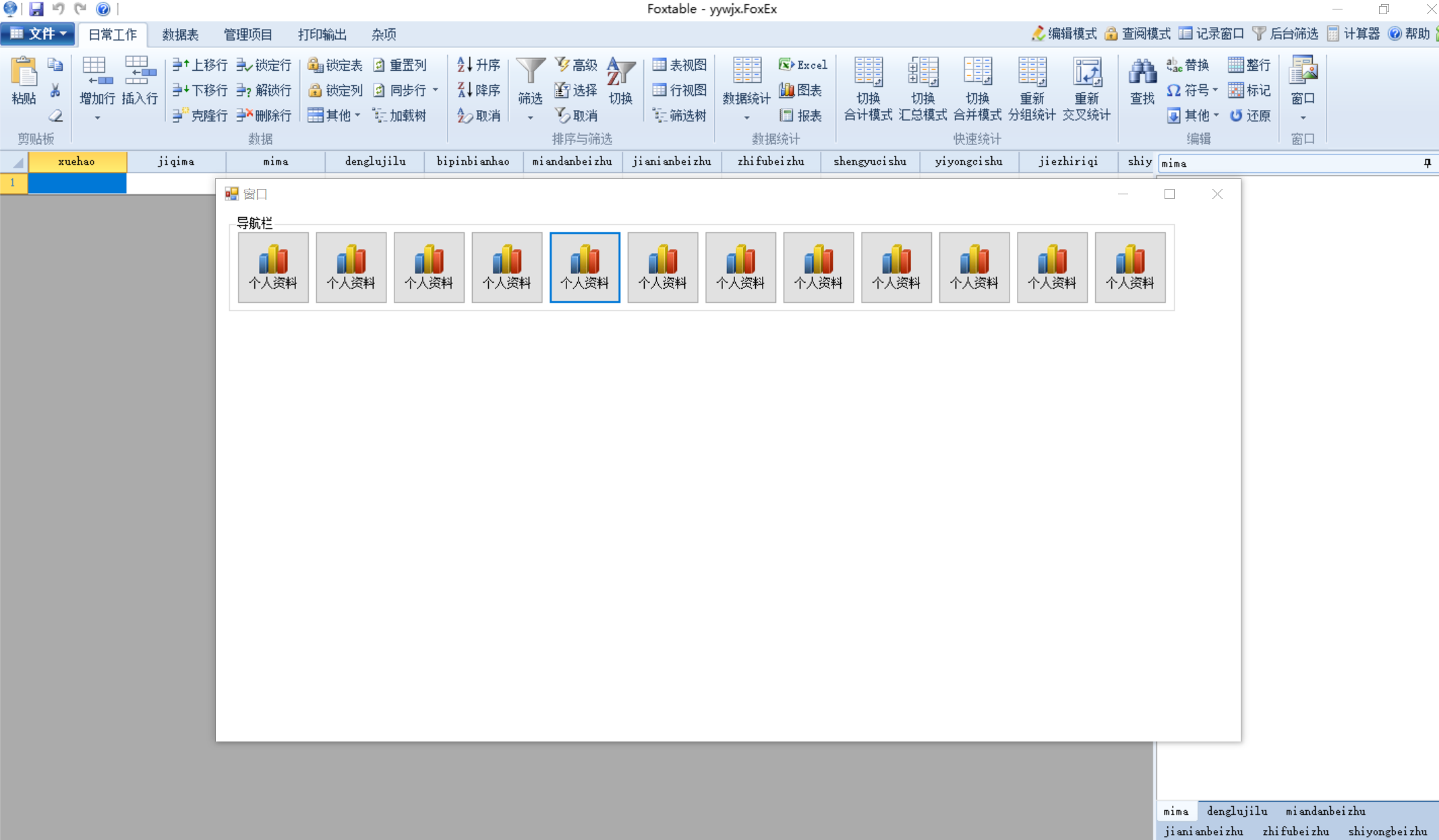

项目发布后,只想要窗口,窗口后面的都不要,怎么弄?  发帖心情 Post By:2023/7/3 14:39:00 [只看该作者]
如题

For Each c As RibbonMenu.Tab In RibbonTabs
    c.visible = False
放在afteropenproject事件了,需要编辑时,按Ctrl,也不能恢复显示菜单
  发帖心情 Post By:2023/7/3 15:09:00 [只看该作者]
自己加个判断咯,如果是开发者登录就不隐藏菜单
zhangjian222200
等级:七尾狐 帖子:1572 积分:11158 威望:0 精华:0 注册:2016/9/12 11:18:00
  发帖心情 Post By:2023/7/3 15:11:00 [只看该作者]
坏了,之前我没加,现在以开发者身份,也打不开了
好在,刚开始不太久,可以考虑重做一次,必须重做吗?命令窗口,如果有打开的命令么?
[此贴子已经被作者于2023/7/3 15:16:04编辑过]
  发帖心情 Post By:2023/7/3 15:23:00 [只看该作者]
按住Ctrl键打开项目,用开发者登录,输入密码后,先按住Ctrl键,再点击确定,一直到项目打开再松开Ctrl键
