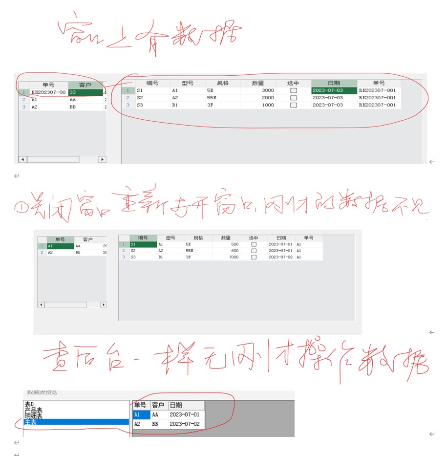

老师,根据你的多数据库的实例,ACCESS进行关联的操作,实例中有以下问题,请老师帮助处理一下,谢谢
1、保存无法将窗口上的数据,保存在ACCESS,窗口上操作看有数据,但查ACCESS没有窗口上新增的数据,如何实现窗口和数据库的数据同步?
2、删除,主表和明细表删除,跟保存一样,无法与数据库的数据同步,如何实现窗口和数据库的数据同步?
3、新增明细时,明细表在窗口没有及时相应,需单击一下主表,明细表有相应,显示,这样会很不友好,如何解决?
4、导入时,导入明细表,窗口上没有数据显示,如何解决?
5、修改,不会做,请老师帮做,,谢谢

提供的数据库没有测试用的表格,无法测试
1、2:如果使用第三方的数据库组件,请注意Foxtable帮助中大部分对表格table,datatable的功能都是无法使用的,比如【DataTables("主表").Save()】这种代码,只能使用组件提供的保存功能
3、无法测试
4、如果使用的是复选框,请使用这种方法获取勾选的行:http://www.foxtable.com/webhelp/topics/1776.htm
5、没看懂

老师,测试一下,还是一样窗口操作,无法写入数据库,如何解决?
  发帖心情 Post By:2023/7/8 11:55:00 [只看该作者]
使用第一个保存按钮的保存方法,注意表名
Dim db = HySql.DataBaseFactory.CreateDatabase("acc01")
Dim dt As DataTable = e.Form.Controls("Table1").Table.DataTable
Dim res = db.UpdateDataTable(dt.basetable, "主表")
Dim dt1 As DataTable = e.Form.Controls("Table2").Table.DataTable
Dim res1 = db.UpdateDataTable(dt.basetable, "明细表")
dt.AcceptChanges()
dt1.AcceptChanges
msgbox(res)
