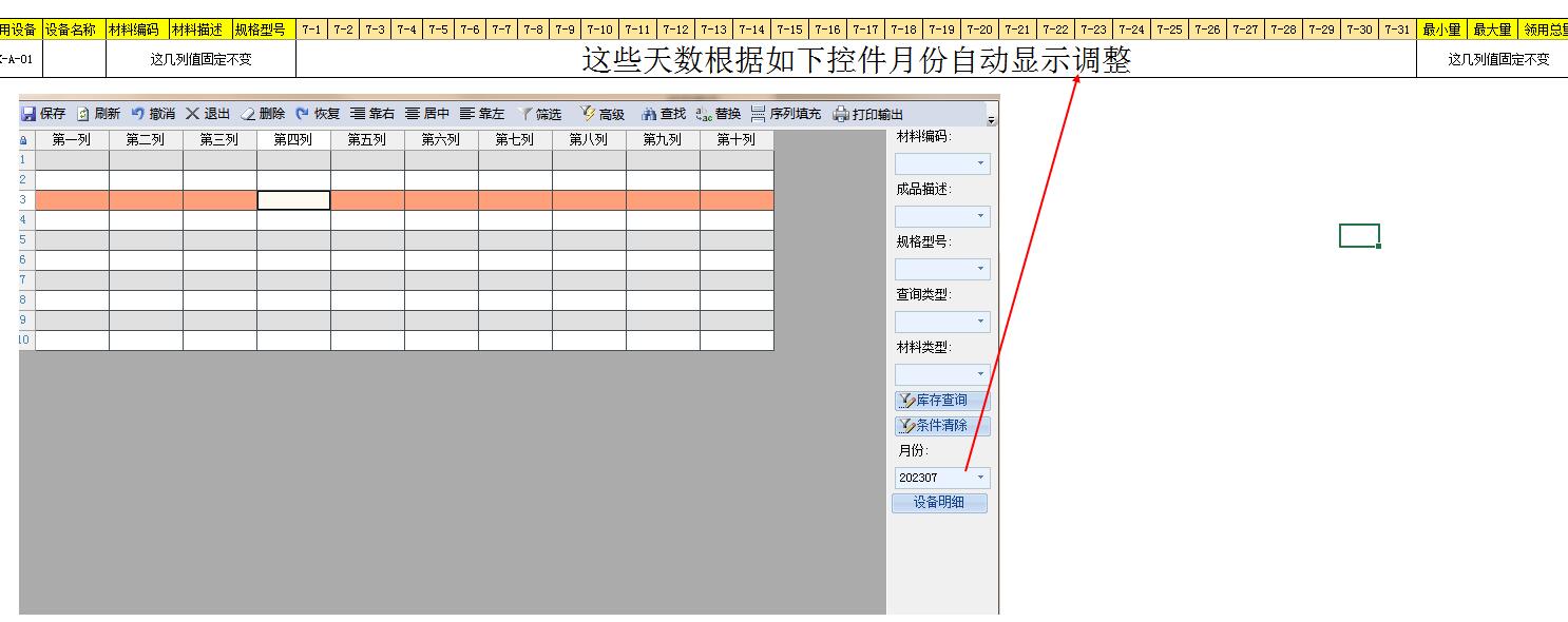

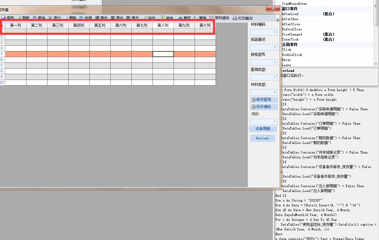

老师,我窗口表中的控件1有自己显示月份,如图1,如图2的这些天数根据如下控件月份自动显示整月的日期,请帮忙看看,谢谢
  发帖心情 Post By:2023/7/28 12:05:00 [只看该作者]
Dim s As String = "202307"
Dim d As Date = CDate(s.Insert(4, "-") & "-01")
Dim d2 As Date = New Date(d.Year, d.Month, Date.DaysInMonth(d.Year, d.Month))
For i As Integer = d.Day To d2.Day
    Output.Show(New Date(d.Year, d.Month, i))

老师,日期名字需要显示到窗口表(使用监控台_现存量)中,帮忙看看,谢谢

建议用这个生成窗口临时表:http://www.foxtable.com/webhelp/topics/0679.htm

就是想把红色部分改成窗口表的名字,但是我改出来是错的:   DataTables("使用监控台_现存量").DataCols = (New Date(d.Year, d.Month, i))

只能改标题名:http://www.foxtable.com/webhelp/topics/1275.htm,但是3楼图片只有10个列,明显是不够的。建议认真理解一下5楼

老师,如果改列名的话这个就定死了,我想让这个列名根据窗口表中这个月份控件自动变动。

搞大错了,改列名才是定死了,改标题才是灵活的。也没有人天天把数据库列名改来改去的,这才是真坑

是的,5楼的帮助想要和2楼的合并的话可以怎么调整呢?
