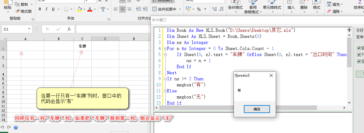

蓝版,你上面的代码并没能综合判断出是否存在“车牌”和“出口时间”这两列,如果“车牌”列不是放在第一列而是第3列或更后面,表中即使仅存在车牌而没有“出口时间”列,它也会提示有。
想要的真正结果是:不管理这“车牌”和“出口时间”放在哪一列位置,如果缺少其中一列都提示无。上面的代码要如何修改??
  发帖心情 Post By:2023/9/4 14:10:00 [只看该作者]
代码没有任何问题,就是判断所有列的。除非execl表格列名有重复,比如有2个"车牌"列

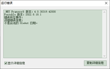

难道是我的电脑问题?因为今天启动项目时,出现这样的错误提示

回6楼,这个应该是文档有不合法的日期值,导入Foxtable后出错,检查一下表格日期值

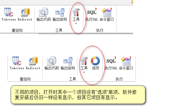

还有其中一个项目的系统的菜单栏内容也有缺失,不知道是什么原因
  发帖心情 Post By:2023/9/5 8:31:00 [只看该作者]
说明这个项目之前导入过系统菜单,重新导入即可
