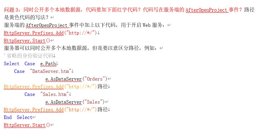

lin98
  发帖心情 Post By:2023/8/18 14:41:00 [只看该作者]
问题二:这里4编号是错,应是3服务端建立的本地数据源的,是指开发者的服务端?因为2、假定服务器已经安装了SQL Server4、假定服务端建立的本地数据源的名称,都是企业内部服务器本地数据源?还是有区别?
4、假定服务端建立的本地数据源的名称为"Orders",现在将HttpRequest事件代码设置为
Dim Verified As Boolean
If
 e.PostValues.ContainsKey("username"AndAlso e.PostValues.ContainsKey("password"Then
    '实际开发的时候,请改为根据用户表验证身份
Dim username As String  = e.PostValues("username")
Dim password As String  = e.PostValues("password")
If username = "张三" AndAlso password = "888" Then
        Verified  = True
    End If
End
 If
If
 Verified = False Then
    e.AppendCookie("Error","用户身份验证失败!"'通过Cookie返回错误信息.
Return
End
 If
Select
 Case e.Path
Case "DataServer.htm"
        e.AsDataServer("Orders")  '将一个本地数据源公开为Web数据源
End
 Select
lin98
  发帖心情 Post By:2023/8/18 14:44:00 [只看该作者]
  发帖心情 Post By:2023/8/18 15:01:00 [只看该作者]
