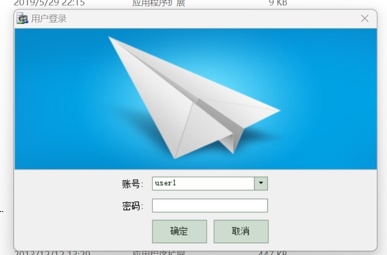

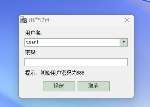

程序发布后,登录窗口变样  发帖心情 Post By:2023/9/5 17:19:00 [只看该作者]
程序发布后,登录窗口变样
可乐七号
等级:幼狐 帖子:145 积分:1240 威望:0 精华:0 注册:2021/2/26 13:53:00
  发帖心情 Post By:2023/9/5 17:20:00 [只看该作者]
原来是这样的
等级:超级版主 帖子:113740 积分:579261 威望:0 精华:9 注册:2015/6/24 9:21:00
  发帖心情 Post By:2023/9/5 17:23:00 [只看该作者]
发布的时候,把文件login.jpg和logform.txt添加到发布窗口的附件中
