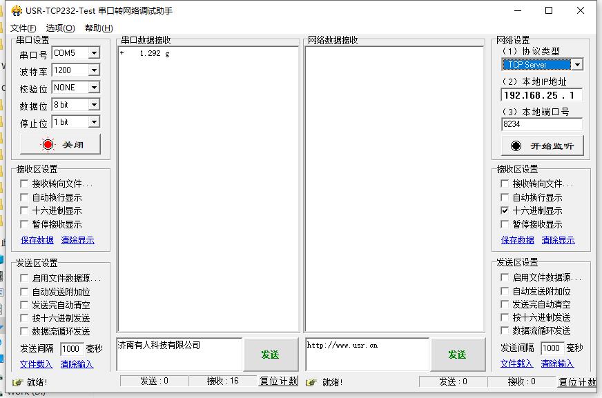

用串口测试软件可以接收数据,但foxtable能连接但接收不到数据,请问是什么问题?

 代码打开串口是可以的,并且用代码可以获取目前天平的所设置的参数,另外第三方工具是可以接收到天平所发送的数据,但狐表就无法接收到数据;

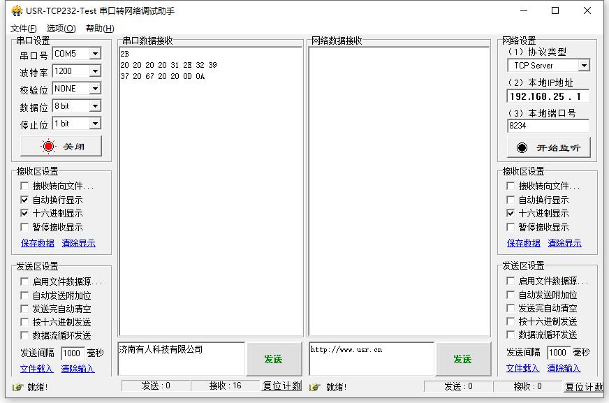

重新设置了天平的参数,可以获取到天平的信息,但是乱码,用串口测试工具是正常显示的,请问如何处理?

  发帖心情 Post By:2023/9/9 12:59:00 [只看该作者]
看看文档设备发送的是什么数据?字节,字符串?
看看开发文档数据格式是怎么样的,有没有开始位,停止位....

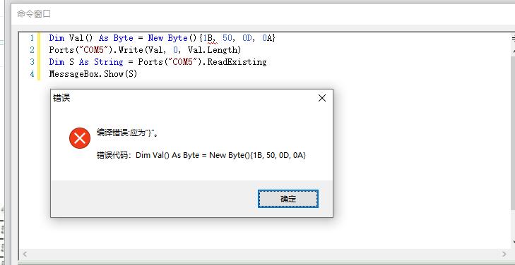

根据这个协议,直接针对com5发送读取数据代码没有响应,请问如何处理?
Ports("COM5").Write("ESC P CR LF")
[此贴子已经被作者于2023/9/11 8:49:13编辑过]
  发帖心情 Post By:2023/9/11 9:16:00 [只看该作者]
按字节发送:http://www.foxtable.com/webhelp/topics/1979.htm
Dim Val() As Byte = New Byte() {1B,50,0D,0A}
Ports
("COM2").Write(Val0Val.Length)
[此贴子已经被作者于2023/9/11 9:16:51编辑过]
benwong2013
等级:一尾狐 帖子:487 积分:4133 威望:0 精华:0 注册:2015/12/16 8:22:00
  发帖心情 Post By:2023/9/11 9:24:00 [只看该作者]
出现以下的问题:
