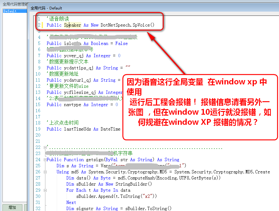

'语音朗读
Public Speaker As New DotNetSpeech.SpVoice()
以上这行全局代码定义之后,在window 10系统编译运行整个工程都可以使用,将编译好的工程复制到window XP上运行,就报错了,影响其他功能都无法使用了,请问保留以上代码的情况下如何解决 window XP上报错的问题?请给个解决办法,目前定位确实是这行代码问题,注释后window xp 、10 都可以正常运行不会报错!

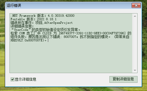

在window XP运行时报错信息如下:
.NET Framework 版本:4.0.30319.42000
Foxtable 版本:2022.8.18.1
错误所在事件:项目,AfterOpenProject
详细错误信息:
“UserCode”的类型初始值设定项引发异常。
检索 COM 类工厂中 CLSID 为 {96749377-3391-11D2-9EE3-00C04F797396} 的组件失败,原因是出现以下错误: 8007007e 找不到指定的模块。 (异常来自 HRESULT:0x8007007E)。

  发帖心情 Post By:2023/9/11 8:43:00 [只看该作者]
系统语音问题,修复一下TTS

nsdata
等级:幼狐 帖子:162 积分:1505 威望:0 精华:0 注册:2022/11/10 9:07:00
  发帖心情 Post By:2023/9/11 20:19:00 [只看该作者]
   我的意思是如何避免在不支持tts的系统下 运行和操作报错的问题

  发帖心情 Post By:2023/9/11 20:57:00 [只看该作者]
只能去修复系统tts,没有办法避免,除非不用语音功能。
nsdata
  发帖心情 Post By:2023/9/12 9:19:00 [只看该作者]
  Foxtable自身不能优化吗?!  哪有不支持使用语音全局声明 就导致软件所有操作都报错并且不能正常使用其他功能的!!!

  发帖心情 Post By:2023/9/12 9:48:00 [只看该作者]
目前优化不了。我可以反馈一下
