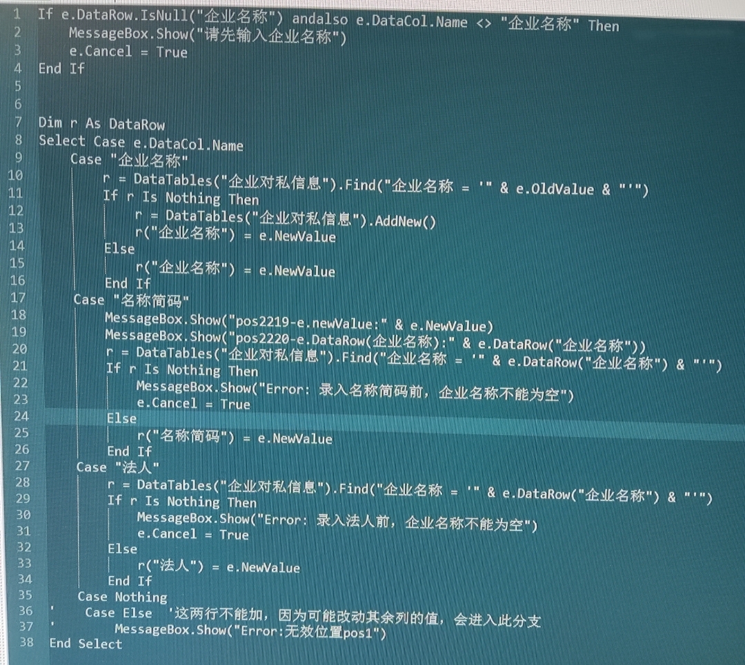

两个表ab,这两个表有三列内容是一样的,所以,需要保持这三列内容同步。
为了使用方便,希望在这两个表里都能改动这三列内容,比如:
1.在表a里改动完某单元格内容后,由代码同步到表b对应的单元格。
2.在表b里改动完某单元格内容后,由代码同步到表a对应的单元格。
结果,我发现这样进入了死循环。
请问:
上面我说的这个目标:两个表同步三列数据,应该如何解决呢?
补充:
1.代码如图1所示
两个表事件里的代码非常相似,所以只贴了一个代码。
2.事件我选用了datacolchanging,因为遇到一些情况可以用cancel取消掉。而datacolchanged没有cancel这个方法,一些情况感觉不如datacolchaning灵活。
追问:
datacolchanged里,如果遇到想取消变化的情况(即datacolchanging里的cancel),该如何实现?

  发帖心情 Post By:2023/9/14 23:12:00 [只看该作者]
麻烦把代码文字贴上来,不要截图,别人没有办法改

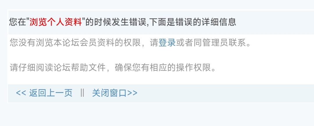

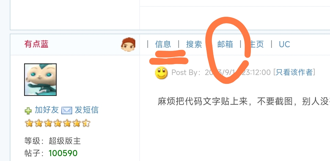

版主,如果涉及代码,但又不想在公共区域发,请问怎么发给您?
点击图1的“邮箱”,然后通过附件发送吗?
我点击那个“信息”,显示让我登陆啥的,如图2,应该是我权限不够吧?

  发帖心情 Post By:2023/9/16 11:39:00 [只看该作者]
论坛的私信,邮箱都是个摆设,没啥用的。不过可以发定员贴,指定谁可以看到贴的内容:http://www.foxtable.com/bbs/dispbbs.asp?BoardID=2&ID=178160&replyID=190718&skin=1

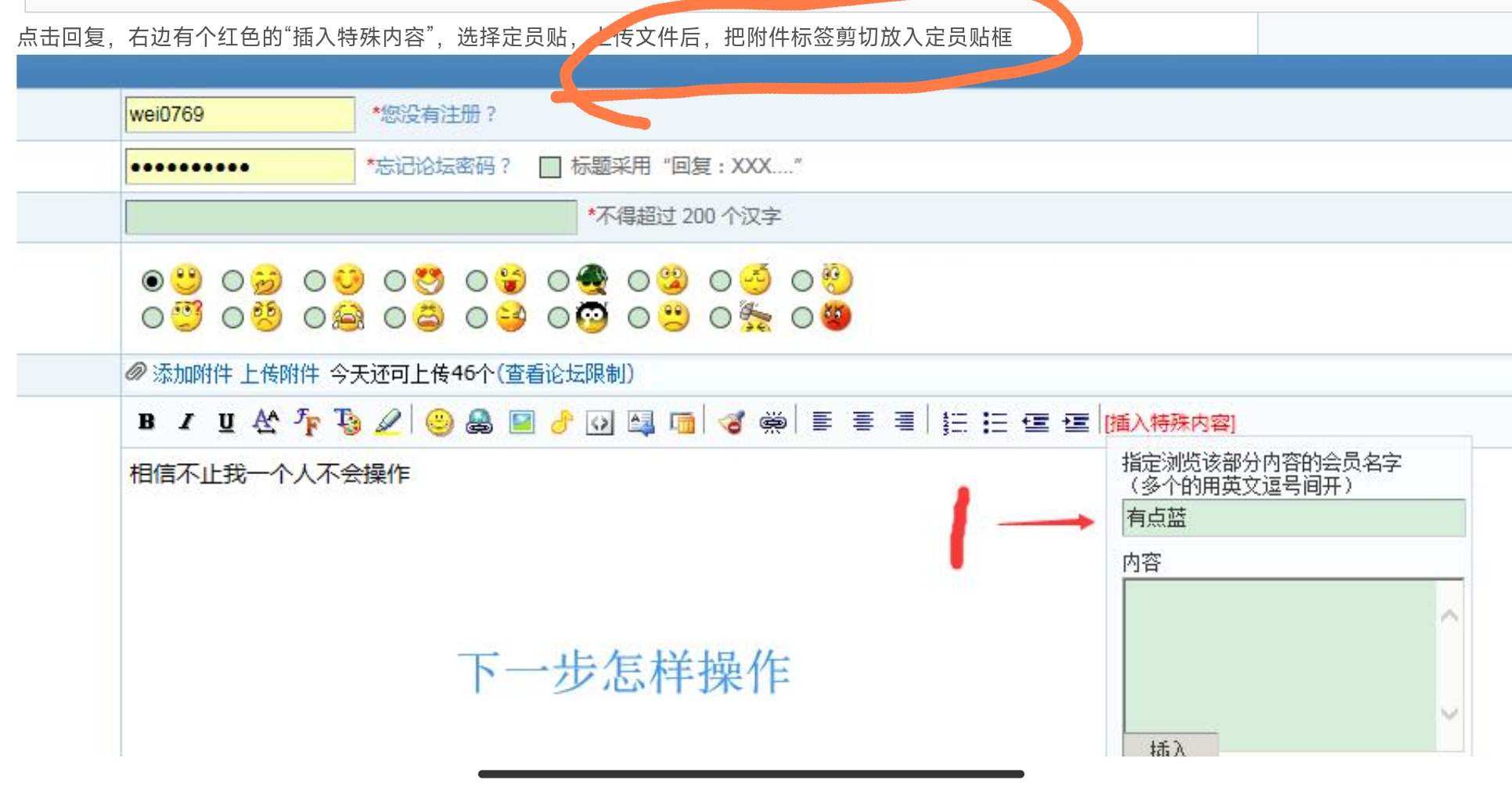

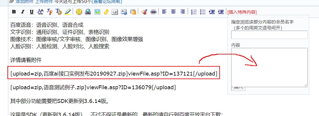

  发帖心情 Post By:2023/9/16 16:45:00 [只看该作者]
下图说的:上传文件后,把附件标签剪切放入定员贴框,是什么意思?
  发帖心情 Post By:2023/9/16 17:12:00 [只看该作者]
上传附件后,会有一个上传链接,把这个链接复制到内容中。如果没有附件,就直接把需要发帖的内容复制到内容中即可
