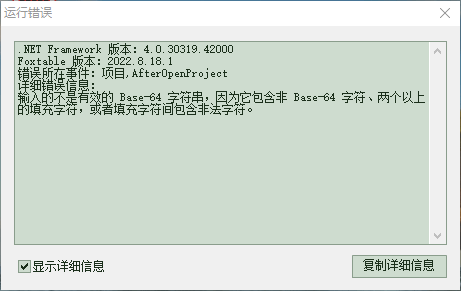

帮助文档中提供的示例文件“注册系统设计演示.table”,如果胡乱输入包括空格密码,则会出现下面的错误提示,关闭错误提示后即使后面设置有注册码不正确直接关闭项目退出的代码也不会执行,会直接进入系统编译后无菜单的系统界面。
  发帖心情 Post By:2023/9/15 11:07:00 [只看该作者]
每个实例都只是演示处理和这个实例有关的功能逻辑,是不会通盘考虑整个项目所有其它功能的合理性的。
既然知道这个错误会导致事件异常就把AfterOpenProject事件根据代码放到try里处理,然后到catch中退出项目即可

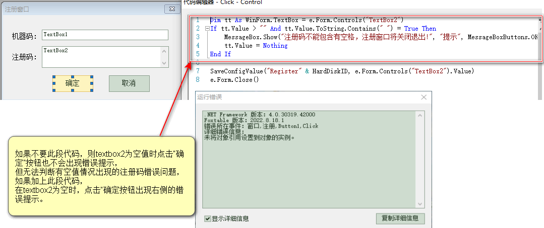

想在注册窗口加入包含空值的判断代码,
Dim tt As WinForm.TextBox = e.Form.Controls("TextBox2")
If tt.Value > "" And tt.Value.ToString.Contains(" ") = True Then
    MessageBox.Show("注册码不能包含有空格,注册窗口将关闭退出!", "提示", MessageBoxButtons.OK, MessageBoxIcon.Information)
    tt.Value = Nothing
SaveConfigValue("Register" & HardDiskID, e.Form.Controls("TextBox2").Value)
e.Form.Close()
加入后如果包含有空格值则可以正常判断,但如果没有值时则会出现错误提示
  发帖心情 Post By:2023/9/15 14:14:00 [只看该作者]
确定按钮没有必要加这个判断,因为AfterOpenProject事件有相关的判断的
  发帖心情 Post By:2023/9/15 14:15:00 [只看该作者]
如果想避免1楼的错误,try就行了呀

hrsoft
等级:幼狐 帖子:98 积分:1072 威望:0 精华:0 注册:2020/10/14 23:52:00
  发帖心情 Post By:2023/9/15 14:21:00 [只看该作者]
但如果不清除输入包含空格的注册码,那么每次启动系统时都会执行第二代代码的,也就是
Messagebox.Show("注册异常!")
Syscmd.Project.
Exit()
  发帖心情 Post By:2023/9/15 14:24:00 [只看该作者]
这2句代码在出错的情况下,也就是注册码不对才会执行的,既然注册信息不对,退出是应该的呀。

  发帖心情 Post By:2023/9/15 14:54:00 [只看该作者]
谢谢,不过第二层代码还得加上打开注册窗口,让其修改错误的注册码,因为如果不删除或修改过来,就永远的执行第二层的代码,直接退出而无法进入系统,也无法输入正确的注册码,因为系统在加载时就直接载入之前录入的注册码,而载入的又是错误的注册码,所以就永远执行第二层代码。
  发帖心情 Post By:2023/9/15 15:02:00 [只看该作者]
窗口beforeclose事件
if DecryptText(e.Form.Controls("TextBox2").text.trim(),"abc","abc") <> ComputerId then
Messagebox.Show("注册吗不正确,请重新填写!")
e.cancel=true
end if
