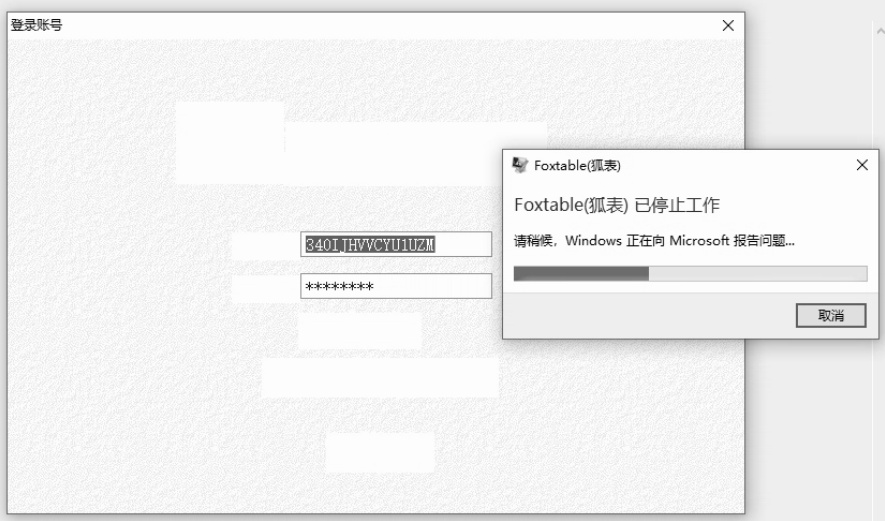

使用设置自定义字体文件 崩溃如何解决,另外请问给页面控件设置字体 一般在什么时候设置比较好,我是在窗口加载后的哪里设置的
下面有图,请看

使用 e.Form.Controls("Button1登录").Font = getMyFont1("方正隶变简体", 14) 的时候崩溃, 弹窗 foxtable已停止工作然后点击关闭就退出了
如果不设置字体 就不崩溃,怎么解决?

   你可以看那个界面,设置字体后 ,有时候加载窗口后 控件都是白色空的 过一会才出现, 没有设置字体就没有这个问题
  发帖心情 Post By:2023/9/18 15:35:00 [只看该作者]
测试是有问题,但是没有办法解决。网上搜了一下,这个功能依赖GDI+来绘制字体,初步估计和C1的绘制功能有冲突
建议还是直接把字体文件安装到系统使用吧

   是不是没有提供 合适的声明周期入口 导致?
   我再窗口加载时 设置字体的,而加载窗口时正好又在设置label button的值 所以这样崩溃了
