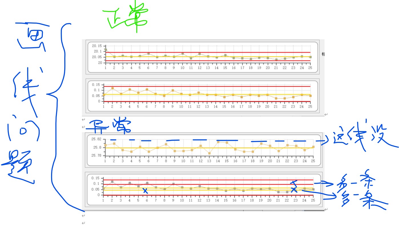

图表少线,多线问题如何处理?  发帖心情 Post By:2023/9/22 23:18:00 [只看该作者]

2个图表都有问题

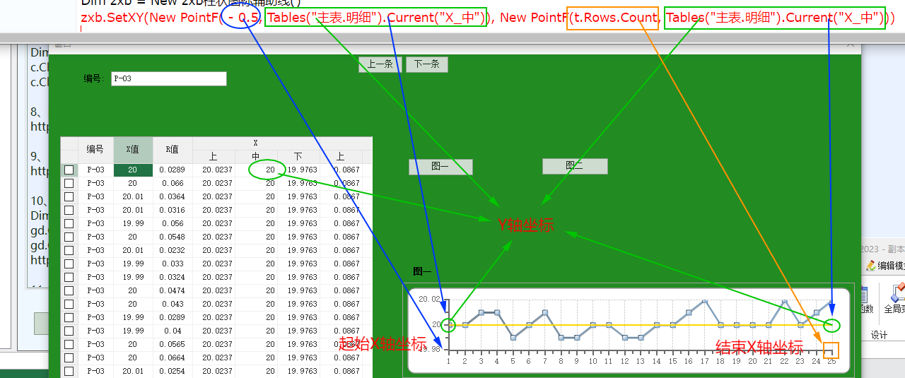

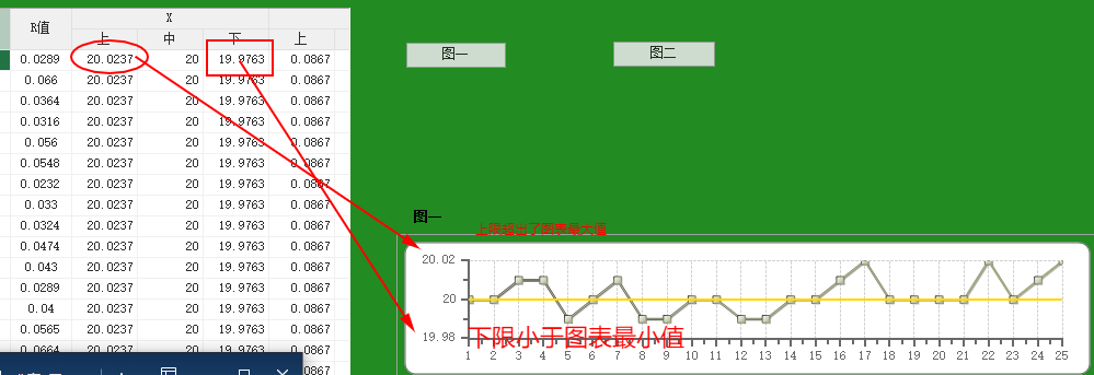

1、没有线是设置线的值错了,比如下图图表最大值是20.02,如果设置辅助线的是大于20.02.肯定 就看不到了
2、生成图表前清空一下之前的辅助线
Dim C1Cha As C1.Win.C1Chart.C1Chart = Chart.BaseControl
C1Cha.ChartGroups(0).ChartData.TrendsList.Clear '清空之前的辅助线
Dim tl As C1.Win.C1Chart.TrendLine = C1Cha.ChartGroups(0).ChartData.TrendsList.AddNewTrendLine()
tl.LineStyle.Color = Color.Gold '
tl.LineStyle.Thickness = 2 '
tl.LineStyle.Pattern = 0 '
Dim zxb = New zxb柱状图标辅助线()
zxb.SetXY(New PointF( - 0.5, Tables("主表.明细").Current("X_中")), New PointF(t.Rows.Count, Tables("主表.明细").Current("X_中")))
另外注意辅助线的坐标值设置的值
